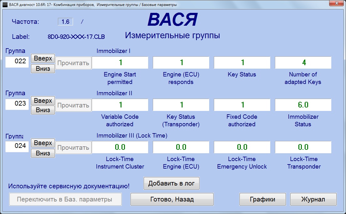

не соблюдены все условия для адаптации, первое на что обратить внимание это на локтайм, в измерениях 24 группа...
В 24 группе все нули "0"
в моторнике иммо "ON"?

22 группа 2 и 3 окно какие цифры?

По идее в 22 должно быть 0,1,1,0 но как точно было

 0,1,1,0 это нормально... если ввёл правильный пин в 17 адрес и панель (донор) его приняла сразу идёшь в канал 50 и вводишь пин старой ориг. приборки (это и есть пин моторника)... я так понял тебе известны оба пина, каким инструментом вяжешь блоки?

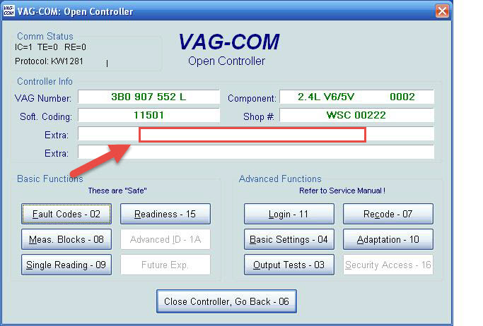

Всё таки надо скрин вагкома с данными вин и айди иммо  донора. Там также кодировка и идентификатор.

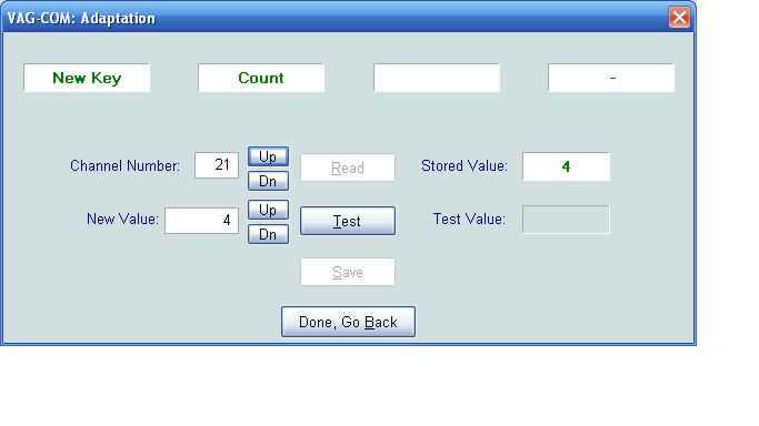

Про иммо 3 ясно на 100%. Непонятно про 0 ключей в адаптации.
В донорской приборке всегда показывает 0 ключей, ставиш 1,
записать, прочитать,опять 0
по скрину 23 группы 1 и 3 окно есть "0" а это значит, что ключ чужой и не ляжет как бы не пихал, пока из моторного не перекочует родной иммо в донорскую доску этот ключ будет для неё чужим, ключи пишутся после синхры...
почему в главном окне моторного нет идентов вина и иммо?

да, пин родной приборки и моторника один если это иммо3... у иммо2 в моторном нет пина, вина и т.д. посмотри в моторном в измерениях группа 81 кажется может там сидят иденты...
пытался писать ключ а он не прописался, вот и удалил из памяти донора ключи
