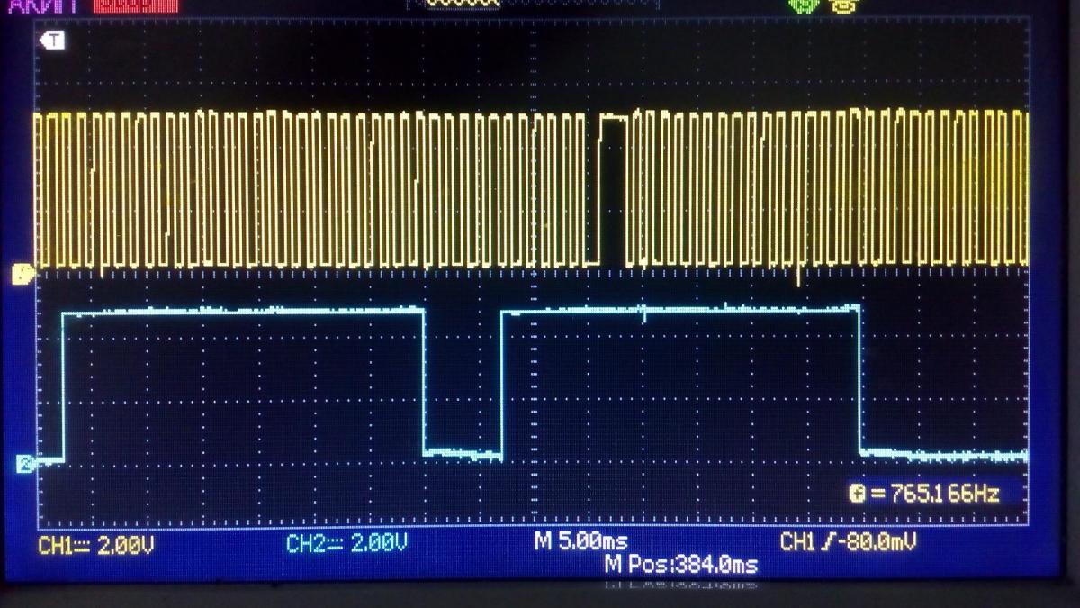

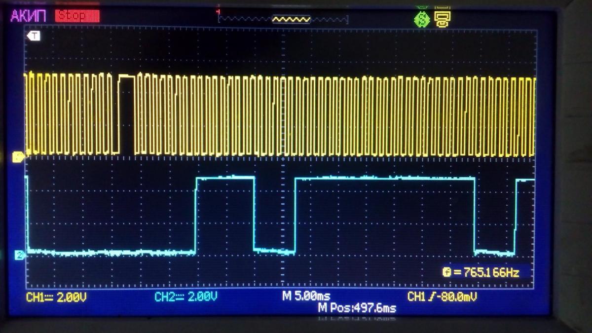

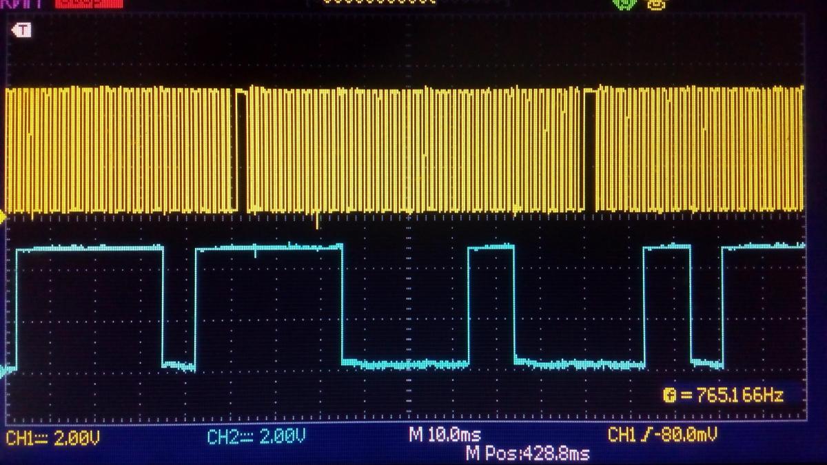

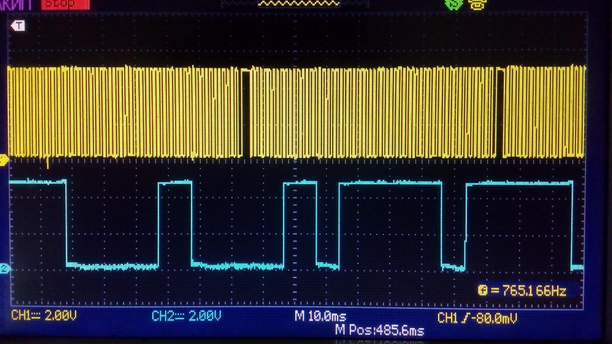

Всем привет! Проблема в следующем. Приехал форд после замены ГРМ говорит авто не едет и кушает 16 литров. Тупит страшно.
Посмотрите осциллограмму пожалуйста, очень нужна ваша помощь. В добавок хочет перепрошить, я пока не берусь, для начала нужно устранить проблему.
До замены ГРМ авто ехало на отлично.
Угол прыгает от 5 до 20 гр на холостых, мертвый лямбда зонд №2, воздух 2,75, распредвал впускной 8 градусов, выпускной 11гр. холостые.
За ранее спасибо.
шкив колена правильно установлен? у него выемка есть под специнструмент на внутренней части шкива
Физически не смотрел на шкивы я не особо в ГРМ, я по ремонтам электроники, любые ЭБУ, чипу, - успел осциллограмму дернуть. Что то можете сказать по ней? Или совет как проверить правильность установки. Есть человек у меня который может это сделать. Но сейчас важно вердикт с фото)))). За ранее спасибо!
