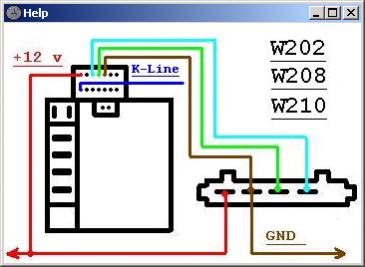

Парни всех приветствую!поделитесь схемой подключения замка и защелки для проверки на столе!
Спасибо! Блин,не пойму в чем косяк! Защелка отрабатывает ,а ключ не поворачивает! Уже и ключи новые сгенертровал

На картинке верхний левый плюс- он у меня отсутствует! Подают напрямую замок и защелка отрабатывает ,а запуска нет! Этот плю оокуда берётся? Кто знает? Или наоборот уходящий ?!
плюс подается.
Даной схемы достаточно для "проворота" ключа.

Это понятно что хватает! А откуда этот плюс подаётся?история такая! Перестал реагировать на открытие закрытие! Ключ прочитал он у меня не читался! Сгенерировал новые записал! Кнопки заработали ,ключ не поворачивался!
Дамп ключа уже не причем, если защелка отрабатывает. Либо механическая проблема с фиксатором, либо что то сдул или не запаял когда проц читал. Проц наружный читал, платы не распаивал?
вроде не сдул ничего!второй такой замок есть сгоревший -посмотрел, тоже подумал об этом!меня напрягает этот плюс!почему его у меня нет!
он приходит
