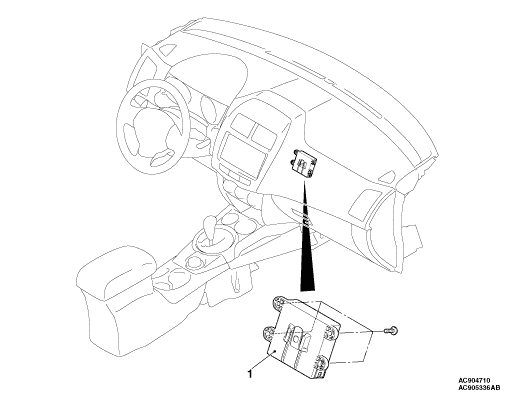

Опубликовано 23 августа, 20169 г. добрый день коллеги. подскажите где искать блок иммо на этом году, как 2012год в танго заявленного ненашел . Х100 через китай нашел эту модель но в режим программирования незаходит. машина запускалась с ключа. хотелось сделать по дампу. спасибо.
Опубликовано 23 августа, 20169 г. Автор спасибо большое, заглянул чтото неувидел. печку снимать не надо? случаем
Опубликовано 23 августа, 20169 г. Автор НЕт не надо. Надо голову закинуть и посмотреть вверх. спасибо. поехал смотреть.
Опубликовано 23 августа, 20169 г. Автор НЕт не надо. Надо голову закинуть и посмотреть вверх. спасибо за подсказку. так и есть над бардачком сверху. малая хитрость при счении дампа есть. спасибо всем. машина уехала.
