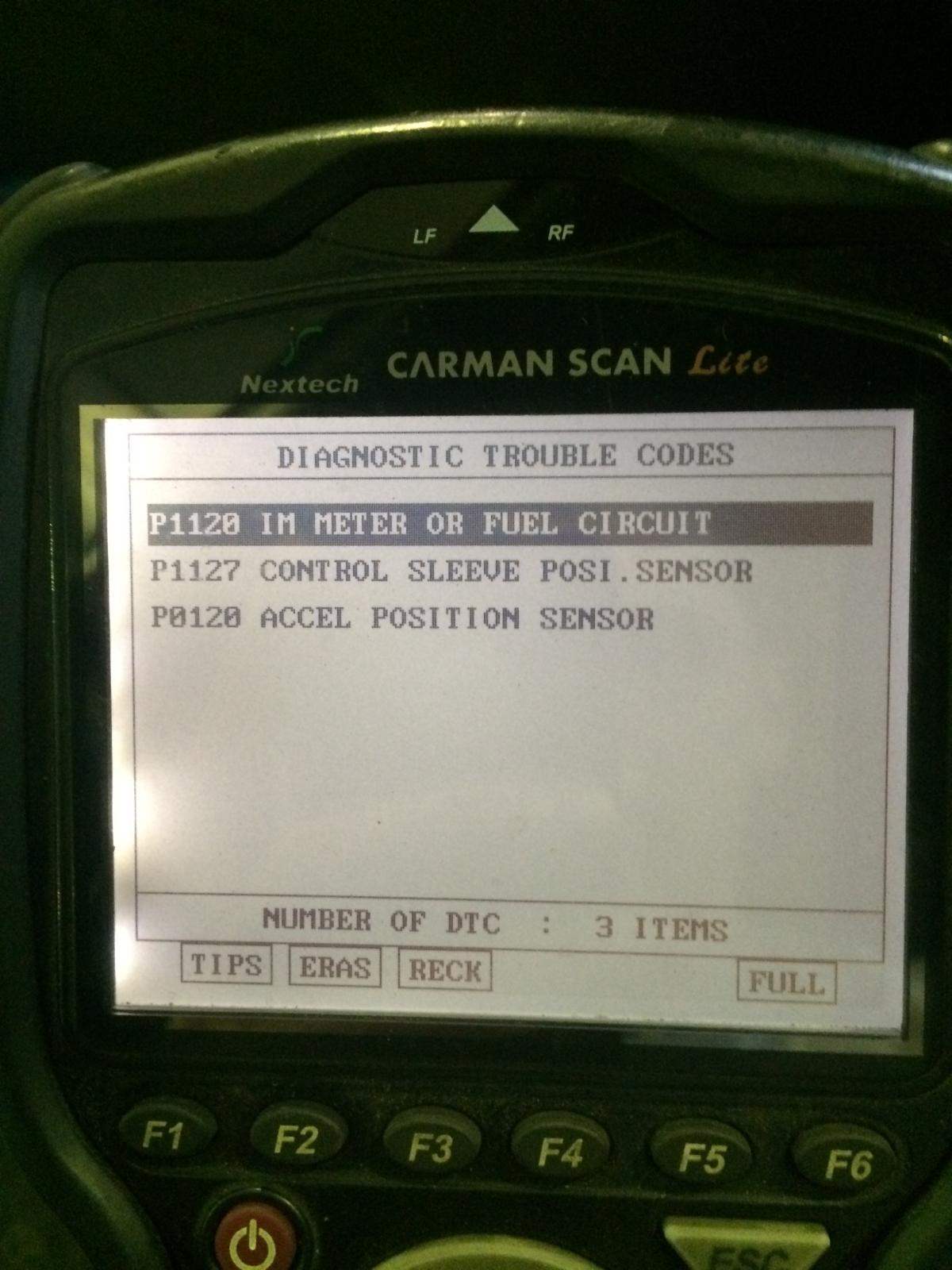

Здравствуйте. У машины застучал двигатель. Двигатель сделали. Заводить не заводится. На клапане отсечки топлива появляется питание на сек. и пропадает. В моторном ошибки p1120,p1127,p0120. Приезжал дизелист -приговорил позиционер на насосе. Заменили насос-ничего не изменилось,тогда он сказал блокирует иимобилайзер.(хоть ошибок и нет по иммо). Перезаписал по ОБД ключи,сделал синхру Кармансканом. Ничего не изменилось. Уважаемые,дизелисты подскажите-это иммо или какой датчик не дает разрешение на открытие клапана?

все правильно разрешение на клапан отсечки топлива дает только иммо.датчик сам вы проверяли рабочий???

клапан ? клапан щелкает,когда подаёшь питание. Почему эти ошибки висят? Из-за того что клапан не открывается?
