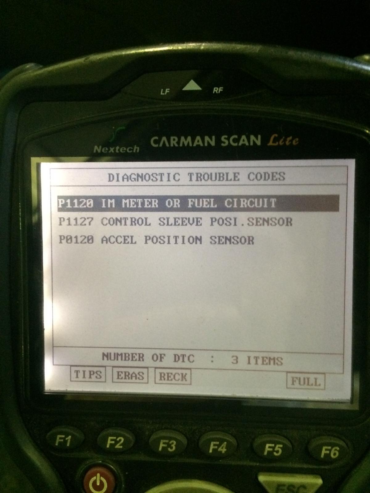

Здравствуйте. У машины застучал двигатель. Двигатель сделали. Заводить не заводится. На клапане отсечки топлива появляется питание на сек. и пропадает. Клапан щелкает при подаче питания. В моторном ошибки p1120,p1127,p0120. Приезжал дизелист -приговорил позиционер на насосе. Заменили насос-ничего не изменилось,тогда он сказал блокирует иимобилайзер.(хоть ошибок и нет по иммо). Перезаписал по ОБД ключи,сделал синхру Кармансканом. Ничего не изменилось. Что блокирует иммо в этой машине?

Машину завёл.спаибо за помощь. Проблема оказалась в проводке. Предидущий электрик соединил провода в 12 пиновой фишке насоса- по цвету. 3 провода идущие на датчик положения клапана отсечки. Схему нашёл ,но цвета не совпадают, соединили по номерам и все заработало.
