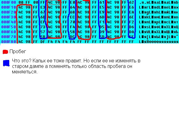

Сразу хочу разъяснить править мне нечего не надо, все уже сделано. Вопрос такой: Кальк не смог корректно посчитать. Стал вникать в суть, нашел, что банально недосчитал. Начал править руками и заметил что пробег не во всем что правит кальк. Стал вопрос зачем он вообще правит эту область? Если ее не изменять что будет и если менять все же надо то каков алгоритм?
mc9s12xhz256vag_156916.bin
Это тоже пробег, а точнее единицы пробега,  то что вы красным выделяете в зависимости от алгоритма считает с различным шагом в дипазоне от 100 где то (самый частый 128)  и примерно до 128*1.66, а то что синим уже считает оставшиеся копейки, сами поизменяйте пробег в кальке с  шагом в +1 и посмотрите

Если я его трогать не стану, а поменяю только красное что случиться? Пробег точно поменяется.
пробег поменяться то поменяется, но с погрешностью до размера шага

Это же не критично? я по началу подумал может крипта какая, ошибка может будет.

Выходит это просто копейки, и их можно вообще не трогать?
