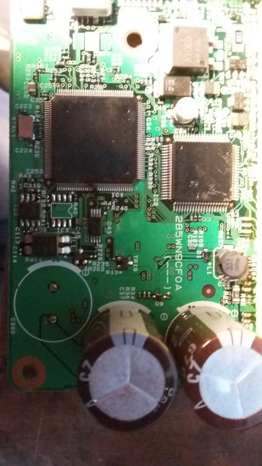

Здравствуйте! Nissan xterra 988209cf0a RL56 сдул резистор  R232 при выпаивании микросхемы  можете подсказать номинал?  Микросхема на фото выпаяна

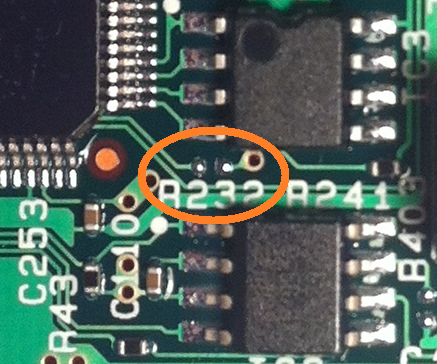

Так попроси того, кто дамп тебе правил.
Вдруг у него такой блок под рукой лежит..
P.S. спасибо за помощь..
Изменено пользователем Bezproblem
так рядом посмотри какие (R40 и R241) и запаяй такой же
так рядом посмотри какие (R40 и R241) и запаяй такоq
Спасибо! завтра попробую
