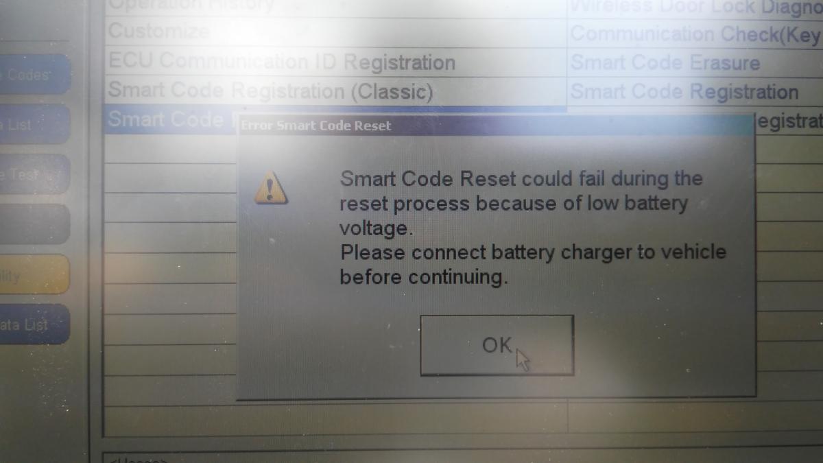

Опубликовано 1 сентября, 20169 г. Здраствуйте, нужна помошь , в блоке смарт еепром 93с66, не могу прописать смарт ключь, techstream (версия11.20.019) при попытке ресета смарт блока выдает предупреждение о недостаточной напряжение на борту , хоть там на самом деле 13.5 в, кто знает как ручками еепром заколдовать или подсказать какие еще варианть. Спасибо is250_93c66_89990-53310.rar Изменено 1 сентября, 20169 г. пользователем dc13ster2
Опубликовано 1 сентября, 20169 г. Отключите дополнительные нагрузки - подогрев сидений, климат,что нибудь включенное в прикуриватель и ресет пройдёт нормально.
Опубликовано 1 сентября, 20169 г. Какие нах нагрузки при ресете?)Ресет системы делается на выкл зажигании и заблокированном замке,при открытой двери чтоб бодик не спал.Тут все в проце,в мелком епроме нет ничего.Если ресет не катит то замена блока смарт кей на новый(в случае утери),и ресет остального руками.
Опубликовано 1 сентября, 20169 г. Ого, TRAC стал экспертом по иммо . Интересно, много ли тоет американских ездит в Иркутске? По сабжу. Скорее всего пастру не мерит напругу бортсети, либо течстрем напругу видит тока по родной железке (что думаю вряд ли). Пробуй другую железяку либо покупка нового блока. Изменено 1 сентября, 20169 г. пользователем homer111
Опубликовано 1 сентября, 20169 г. Автор мда, надо покупать зеленого мангуста, но думаю он тоже не поможет, вася пока справлялся без проблем до сих пор, и все видел ровно, напруга и на блоке мерил тестером 13.6, думаю под заменой блок смарт, всем спасибо
Опубликовано 2 сентября, 20169 г. Если америка, то ресет пройдет на 100%. (Еще условие, чтоб блоки были согласованны смарт-ид бокс-защелка). Предупреждение вываливает до запроса ин-аут кода? Есть смысл понизить версию. Можете сфоткать панель приборов, она в милях? Изменено 2 сентября, 20169 г. пользователем ovs
