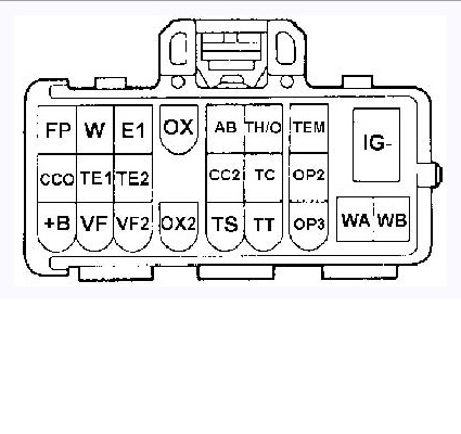

Там нет синхры,ток разрешение на запуск.Ключ походу неправильно положил.Светодиод цепани на контакты E1-Op1 и глянь какой код вымаргивает,21 помоему мастер,22 саб,23 неверный сигнал.
Я уже в 4 вариантах его переложил ,ключ ,всеровно не отрабатывает!
Лампа иммо глянь какой код выдает?
Синхра TE1-E1
