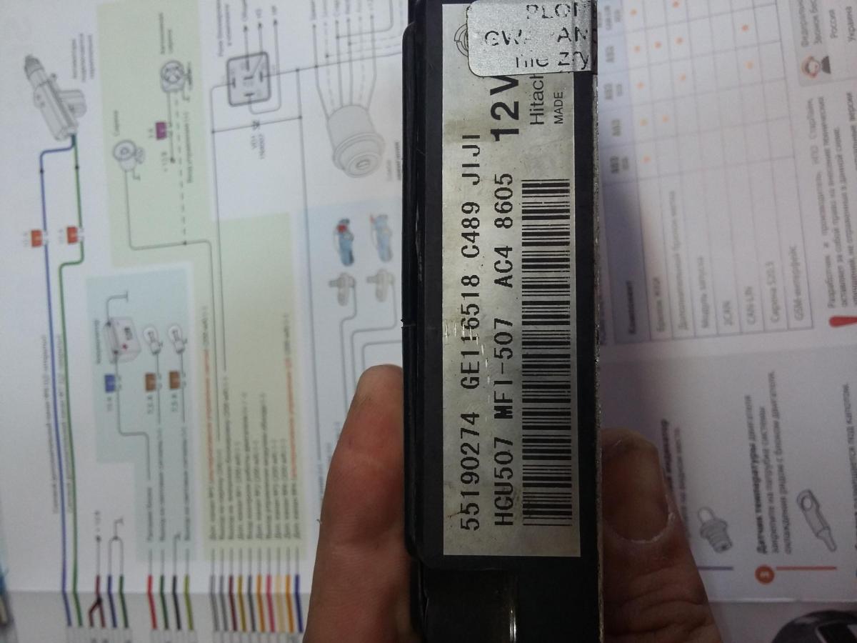

Выложи фотки шильд с блоков которые меняешь, родной и донор.
вот фото

всем громадное спасибо за посказки. кто пытался помочь.
с помощью подсказок дампы сочленил и тачку завёл.
отдельное спасибо dimon9555 и user172627.
