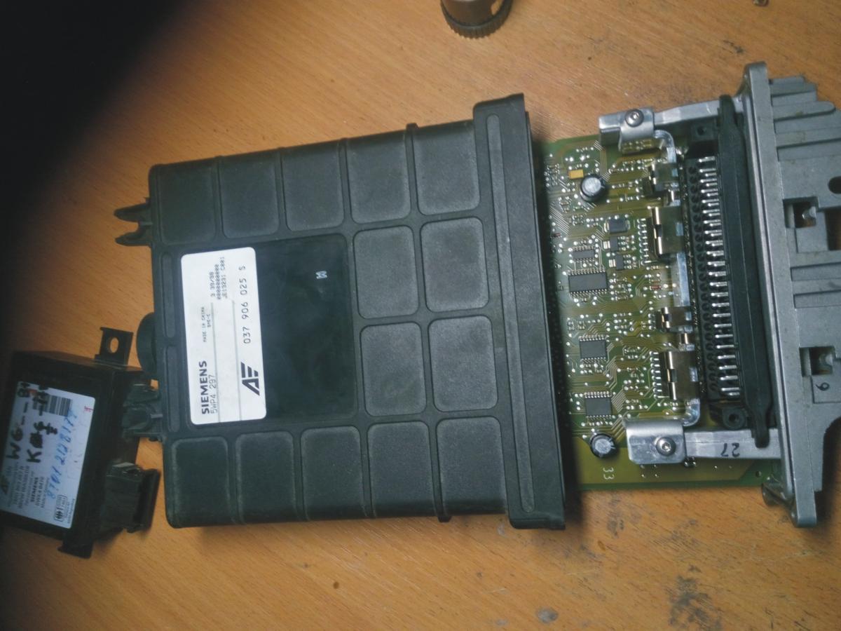

После манипуляций чудо электриков которые захотели сделать данный автомобиль без иммо, еепром в моторном 93с56 стерли начисто. Машина встала. Если у кого есть возможность поделитесь рабочей парой моторный+ иммо. В иммо TMS. Или дампом моторного 93с56.
С уважением.Ermak2222.

Есть тоже такой блок если что прочитаю, выложу.Блок иммо ,если его никто нитрогал,читать ненадо,синхра делается без пина.
да не надо там TMS никакой читать! по 0 каналу потом привязывается и вперёд. это ж иммо-1 или иммо-2 еще.
кстати, ремонтировал такой ЭБУ после каких-то чудаков - запаяли епромку не туда. там рядом есть свободное место. обратите внимание...
Большое спасибо всем кто помогает. Интересно от машины с коробкой автомат который выслали подойдет или нет.
Кодировку в моторном надо будет поменять, но не факт что примет.

Есть рабочая связка, в маркировке отличается последней буквой.
https://cloud.mail.ru/public/4Upa4StACsYq/SHARAN_WVWZZZ7MZWV027124.rar
Большое спасибо. Как опробую все варианты обязательно отпишусь.
С благодарностью Ermak2222
Залил еепром и флеш который выслал Vasil1975, отдал моторный хозяину машину он живет в другом городе, сказал , что позвонит пока не звонил. Заранее хочу сказать большое спасибо за помощь Vasil1975 и RZTOFIK.
