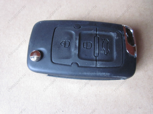

Авто с кейлесом?
https://www.auto-bk.ru/forum/topic/74038-geely-emgrand-2012-%D1%83%D1%82%D0%B5%D1%80%D1%8F-%D0%BA%D0%BB%D1%8E%D1%87%D0%B5%D0%B9/#findComment-974261
Что еще за кейлесс такой? Покажите, пожалуйста.
У них ключ вот такой всю дорогу был.
