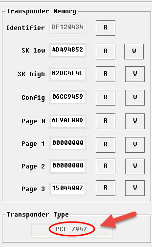

а новый читалкой читается? пологаю что нет
как 7936 id читает Но я его открытым не читал
не вкурил) первая строка ID чипа, внизу тип чипа и пофиг, что закрылся эти данные всегда читаемы, так какой тип чипа определяет?
ай прогом читал Там по другому
Завтро перечитаю
