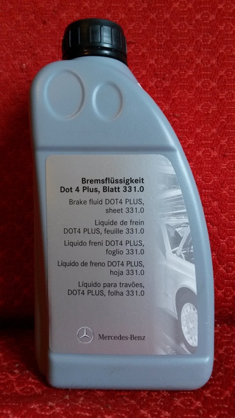

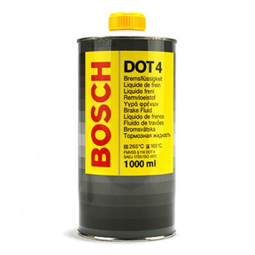

Кстати попутно вопрос... Заливать только DOT4+ или можно обойтись обычным DOT4?

Я на автосы поновее только ориг.
А на постарше бошевскую

Трубки все в норме. Наглухо было закупорено (какой то чачей) контур левого заднего колеса. Полтора часа возился с ним пока тормозуха с него потекла... Система пролита полностью (ушло 3.5 литра DOT4 Plus). Прокачка закончелась успешно только со второго раза. Ошибок в ESP, SBC нет. Машинка уехала на пару дней кататься. Кстати колесные датчики начали показывать правильно в обоих блоках. Что за глюк был так и не понял.
