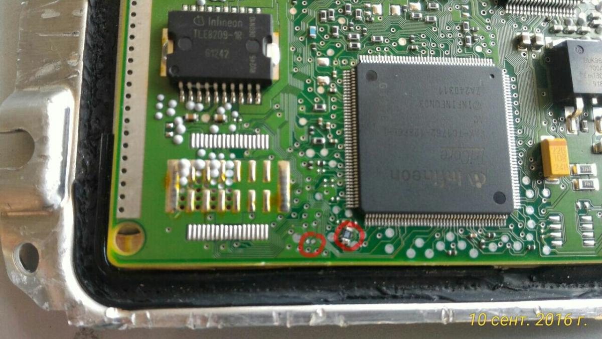

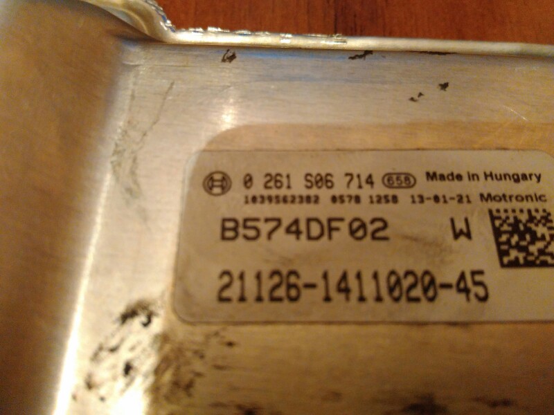

Опубликовано 10 сентября, 20169 г. Добрый вечер. Имеется блок 21126-1411020-45. При вскрытии обнаружено не достающие компоненты которые видны на фото. Какие номиналы индуктивностей должны стоять? Нашел фото этого блока. Нужны номиналы.

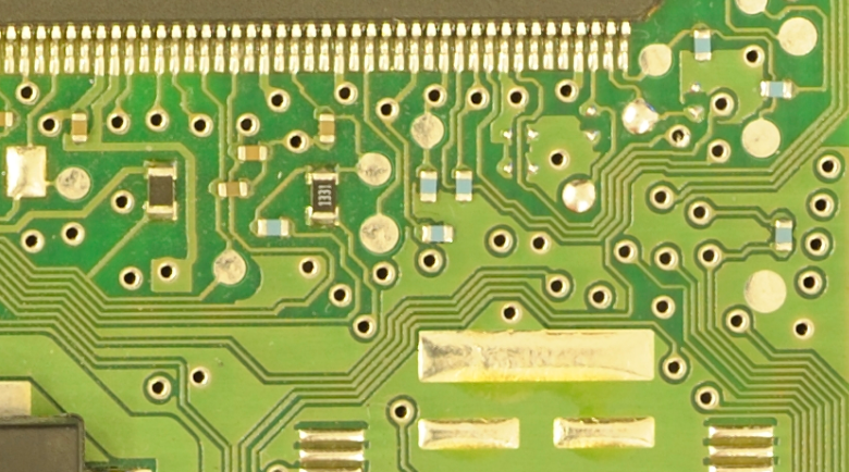

Опубликовано 10 сентября, 20169 г. Автор Первый вопрос для чего это тебе надо.Второе ты сразу хочеш сделать в этом ЭБУ и ГБО4 покаления. Ни о каком ГБО4 речь не идет. Просто надо запустить в работу. Схема есть на него?

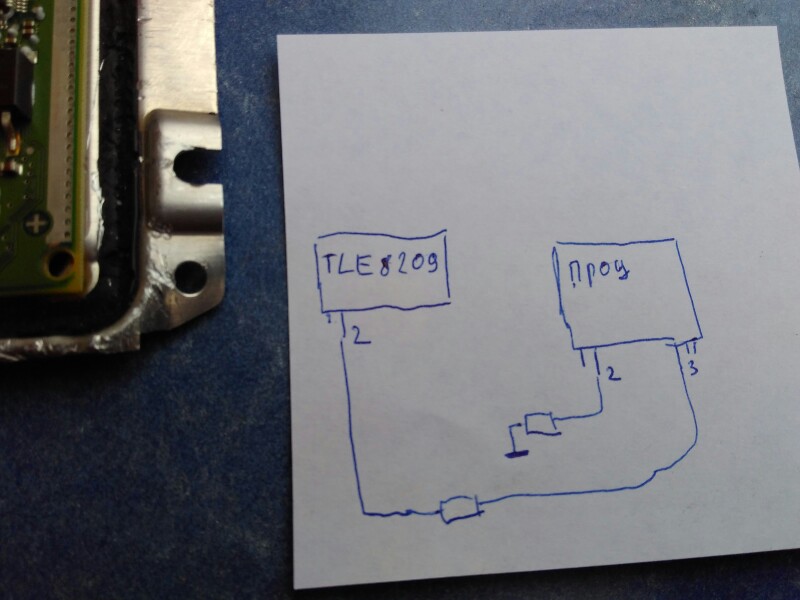

Опубликовано 11 сентября, 20169 г. Автор Alex64 - cпасибо за помощь но фото у меня есть этого блока. Мне нужны были номиналы. Поставил по килоому. Стартер включается. Заводиться. Кусок схемы ниже.
Опубликовано 11 сентября, 20169 г. Автор Без выпаивания. Резистор слева 1,2 Ком Справа 6,8 Ком Спасибо
