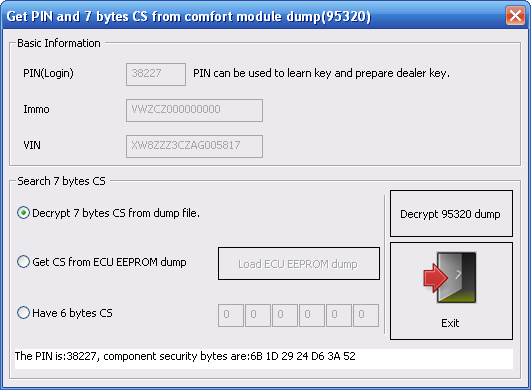

А эти данные неправильные?

Танго делает эту машину на раз по дампу комфорта. Только вчера делал... Разлочь чип, который подготовил, сделай его через имиджгенератор TP23 и еще раз положи в дамп комфорта. Твоя ошибка, скорее всего в том, что не готовил перед укладкой в дамп чип, как TP23. И кстати, если дамп после предыдущей попытки танго уже в комфорте, можно его не переписывать, так все должно заработать, т.к. туда только айди чипа пишется... Либо подготовь ключ по скрину из предыдущего поста и положи через диагнозу.

Да, не готовил. Танго предупреждает, но не сопротивляется, я думал она автоматом подготавливает. Вечером попробую. А по поводу абрика - все очень даже прекрасно делает, просто питание надо подать куда надо, а я с устатку и там и там косякнул.
