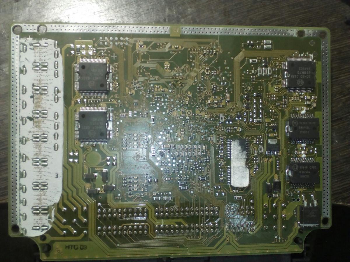

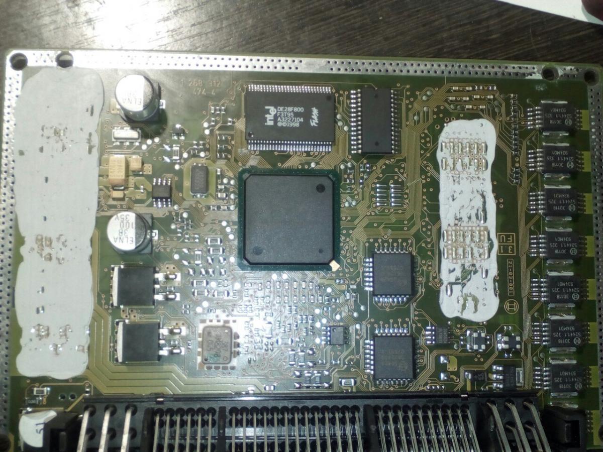

4sty Опубликовано 15 сентября, 2016 Опубликовано 15 сентября, 2016 здраствуйте, авто BMW e65 n62b44, проводку прозвонил все ок, во фото может покажите где стоит драйвер форс, дорожки все под фишкой вызвонить не могу

4sty Опубликовано 15 сентября, 2016 Автор Опубликовано 15 сентября, 2016 давайте я сам решу стоит или нет нашел такой же эбу снял фишку там тоже прямых дорог нету , они в третьем слое
s_h_e_f Опубликовано 15 сентября, 2016 Опубликовано 15 сентября, 2016 и чего? что вешает прозвонить пин на все элементы эбу?
romando Опубликовано 15 сентября, 2016 Опубликовано 15 сентября, 2016 Я по маркировке микр пробиваю, в большинстве случаев помогает.
nerd Опубликовано 15 сентября, 2016 Опубликовано 15 сентября, 2016 давайте я сам решу стоит или нет нашел такой же эбу снял фишку там тоже прямых дорог нету , они в третьем слое стесьняюсь спросить и провод в жгуте вы тоже визуально искать будете?
4sty Опубликовано 15 сентября, 2016 Автор Опубликовано 15 сентября, 2016 все вызвонил, спасибо, выпаял один драйвер, на четырех форсах появился импульс,сейчас попробую из донора перепаять буду надеяться что дело в нем
s_h_e_f Опубликовано 15 сентября, 2016 Опубликовано 15 сентября, 2016 лило все 8, а без одного др 4 заработали?
4sty Опубликовано 15 сентября, 2016 Автор Опубликовано 15 сентября, 2016 лило все 8, а без одного др 4 заработали? да заработали две с одной стороны и две с другой, драйвер оказался не такой, впаивать не стал,ищу драйвер бош 30407 0327 RL717.1 91FH01 или эбу DME7 523 523, по бошу 0 261 209 002

4sty Опубликовано 15 сентября, 2016 Автор Опубликовано 15 сентября, 2016 лило все 8, а без одного др 4 заработали? впаял старый драйвер снова все 8 начинают лить, сам в шоке как так, одному амба льют все,
4sty Опубликовано 15 сентября, 2016 Автор Опубликовано 15 сентября, 2016 Я в этой машине уже поменял стартер, реле в силовом блоке, блок вавлетроников, 4 катушки зажигания, и вот теперь дме, слил с двигателя вместо 8литров масла,11литров смеси бензина с маслом, Синхронизировал дме с касом,и все никак не дождусь пуска, я не могу представить что делали с этой бедолагой,буду думать после замены дме бричка оживет
