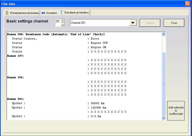

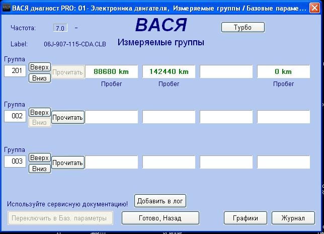

Блин. А таки есть дубль. Сперва нашёл абрикос а потом и васей. И как я в тот раз пропустил.... В201 канале показывает пробег из панели и из движка. Скрины вечером приложу. Отсюда вопрос. Возможно ли его поправить в ручную? Если да то кто возьмется пересчитать пробег?

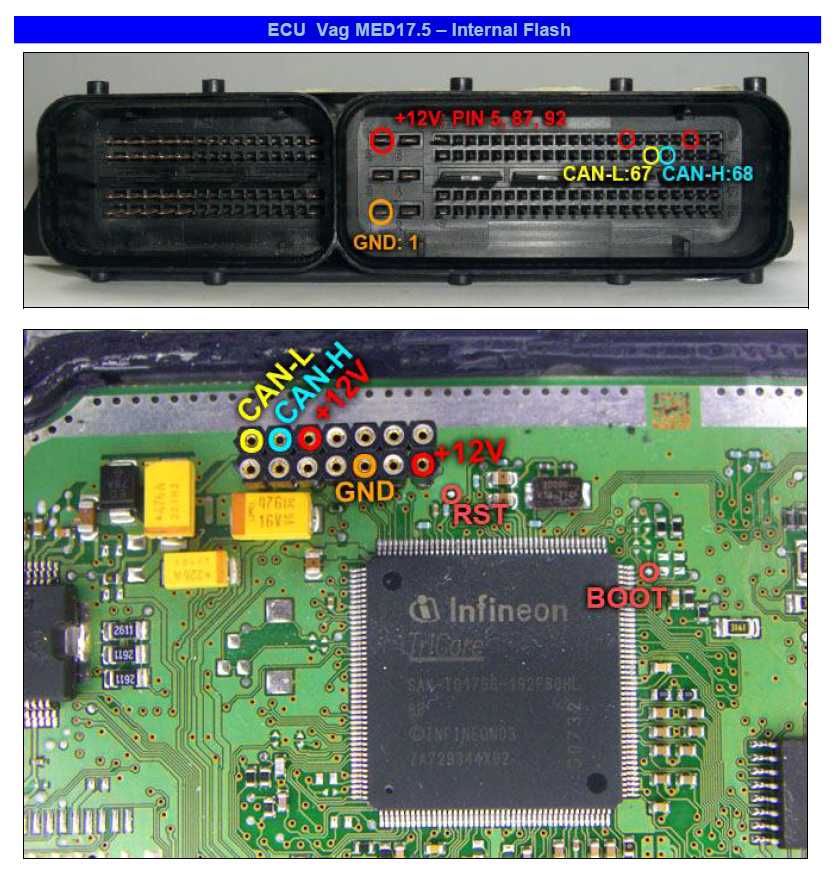

а может кто подскажет как прочитать трикоре 1766. чиплоадером? пробую вот по этой картинке подключиться med17.5.png с замыканием бот пина на массу и нифига...

Скрин выложу попозже. Рядом два пробега
Пипец, васядиагност. Вы посмотрите в одис , васпц, там нет групп выше 143 по  этому мотору. И подписей у вас нет, что это за пробеги.

88680 такие же цифры на приборке. Вторая цифра очень похожа на то что было(сейчас уже не помню) первый скрин абритуса, второй скрин васи
что за странные отмазки?пробег в MED17 есть,скрины тому подтверждение.
В мед17 надо смотреть 202 канал или 220 попадался, лежат там 2 пробега, один моторный, другой с доски. Когда смотаешь то меняется пробег щита в моторном.
а может кто подскажет как прочитать трикоре 1766. чиплоадером? пробую вот по этой картинке подключиться attachicon.gifmed17.5.png с замыканием бот пина на массу и нифига...
И не прочитаете, там защита стоит.
