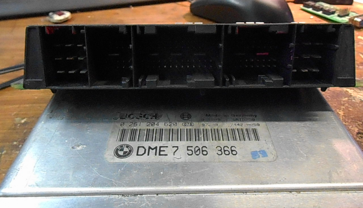

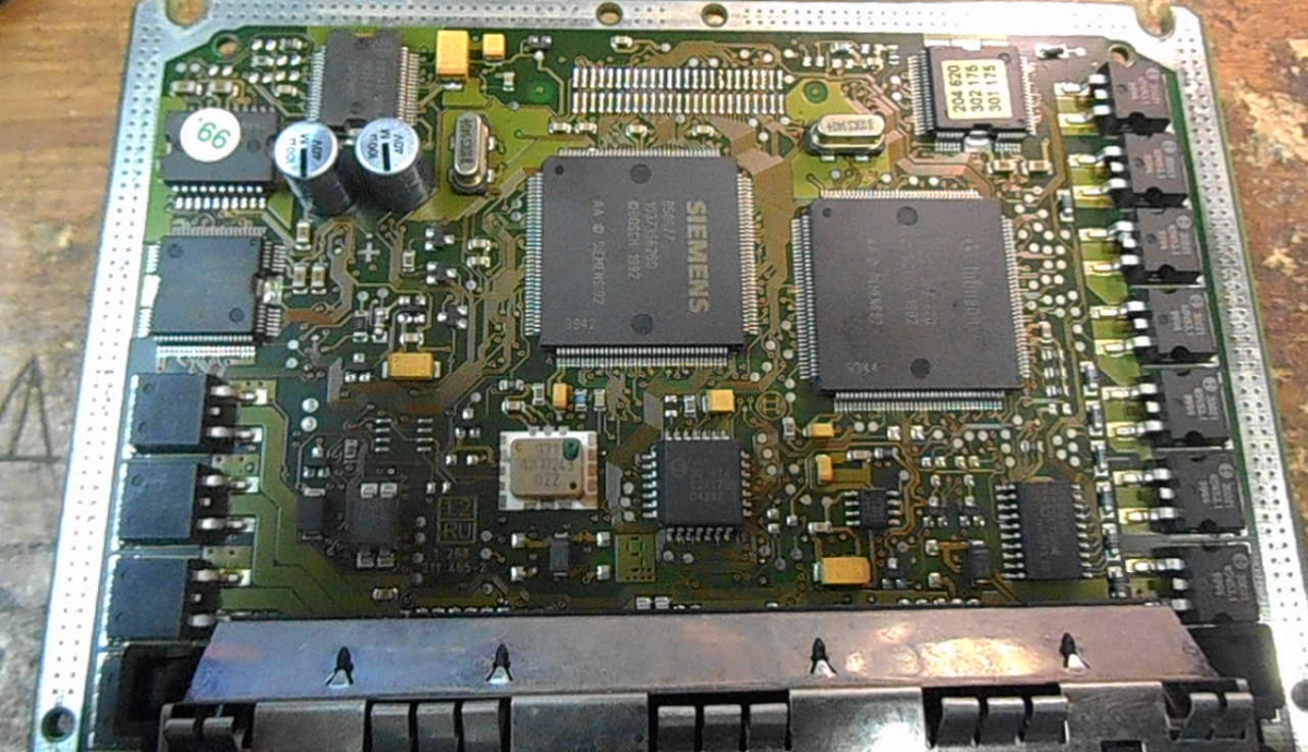

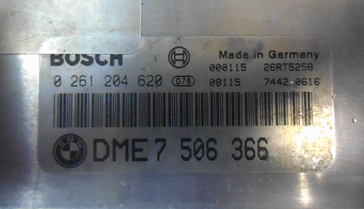

Парни всем привет  бмв Х5 Кузов Е 53 М62 4.4  2000 ГОД  поменял блок эбу машина не заводится бобра нет чтоб привезать блок нужно распиновка блока чтоб подключить блок на столе и считать флэш кто знает подскажите и какие адреса перенести в хеке епром перепоял думал все в нем лежит

ктаг этот блок берет и вдоль и поперек,там же и подключение,с переносом каких то адресов из одного в другой вряд ли получиться,или клон или с исн-ом донорского блока прийдется заморочиться
бобром с м62 не получится (не читает область ИСН), читать флешь исн в евс положить.

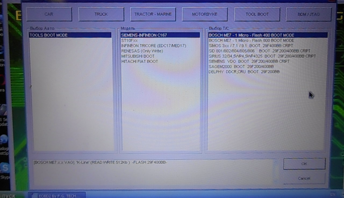

не конектится галета с этим блоком ошибку выдает и все тут че делать может распин проводов другой

Распин  1 разъём  +12в-7,8 ,масса-4,5,6 (хватает одной они внутри блока соединяются) ,4 разъём +12 -26(включение зажигания) 32 -к линия. Но область ISN c этого блока по диагнозе не вычитаешь, только програматором !

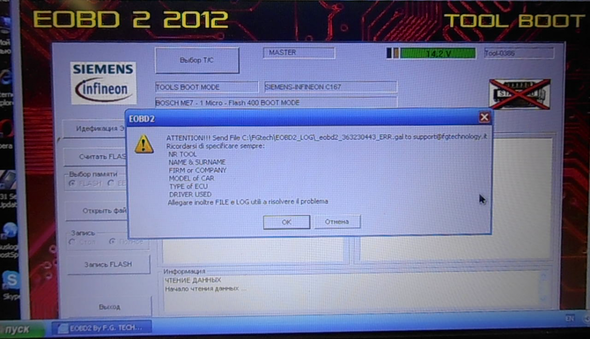

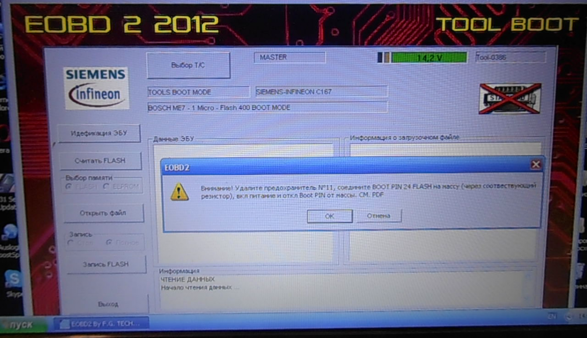

ни хера не могу считать ошибку пишет и всеvlcsnap-2016-09-20-14h17m06s031.png
ни хера не могу считать ошибку пишет и всеattachicon.gifvlcsnap-2016-09-20-14h17m06s031.png

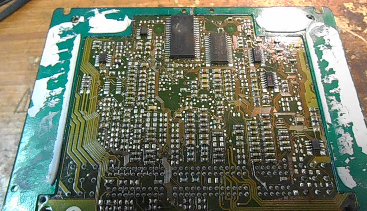

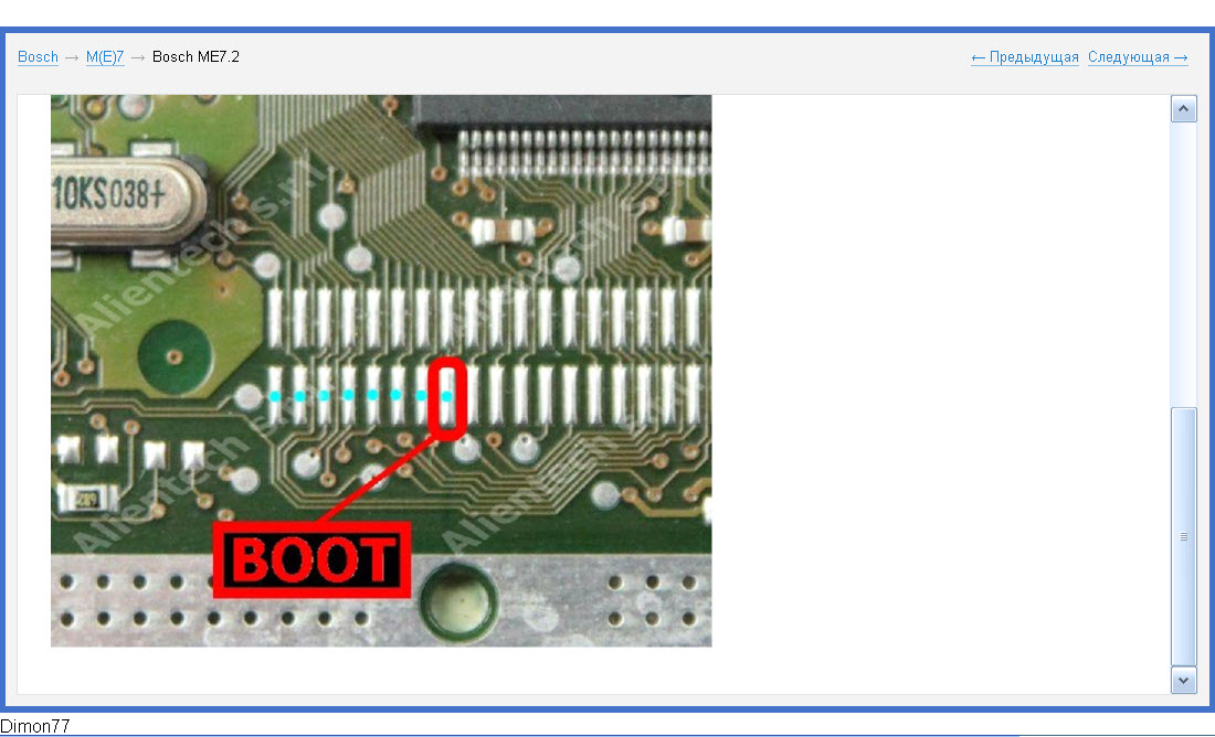

Вы флэш 400 видите на плате?
да AM29F40BB
На диагностику на столе выходит?
Не пробовал но на машине работает
да AM29F40BB
вот и читай её прогером. делов то.
Еще быстрее ее перекинуть в новый блок.

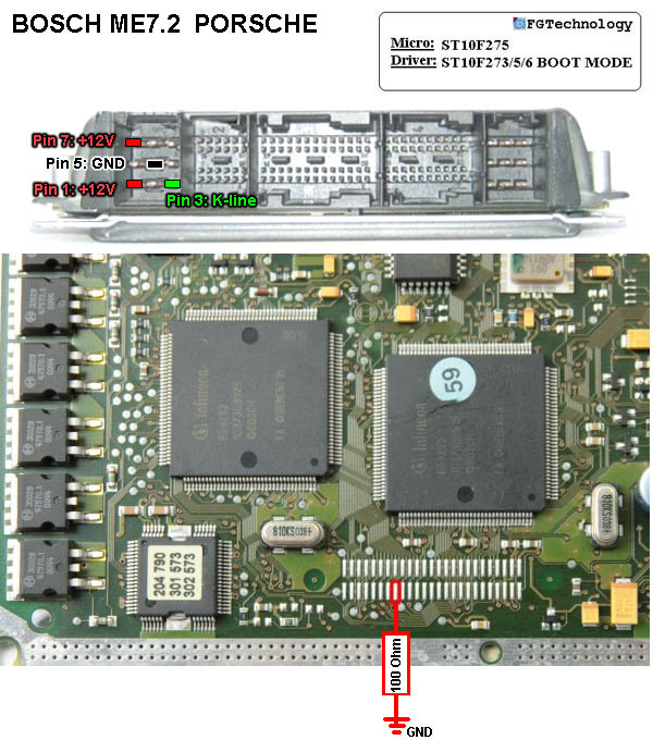

как st10 , не пробовали, в гале?
Пробовал
мппс не пробовали?! катлета прекрасно работает.....
