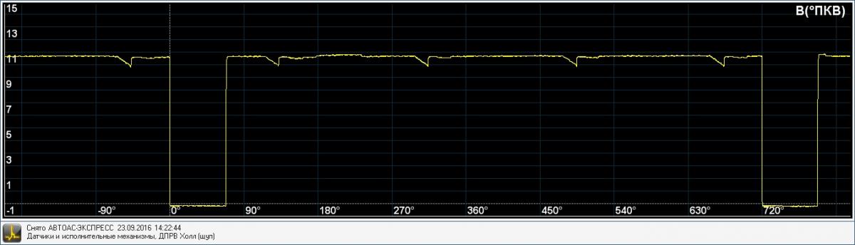

ну хорошо может я совсем темный но почему когда снимаешь фишку с датчика фаз все проходит?если бы это было железо то было бы постоянно что с датчиком что без него?
Заехать в сервис где сигнал с Датчика могут посмотреть сцилограыам . Если ставили новый это не очем не говорит браку тма.вот эталон

афигенный эталон! скока не снимал сигнал почти всегда косой... это какой производитель датчика?
чем снимал
это не то что ЭТАЛОН.просто большое наблюдение за осцилограммами снятыми с авто.
