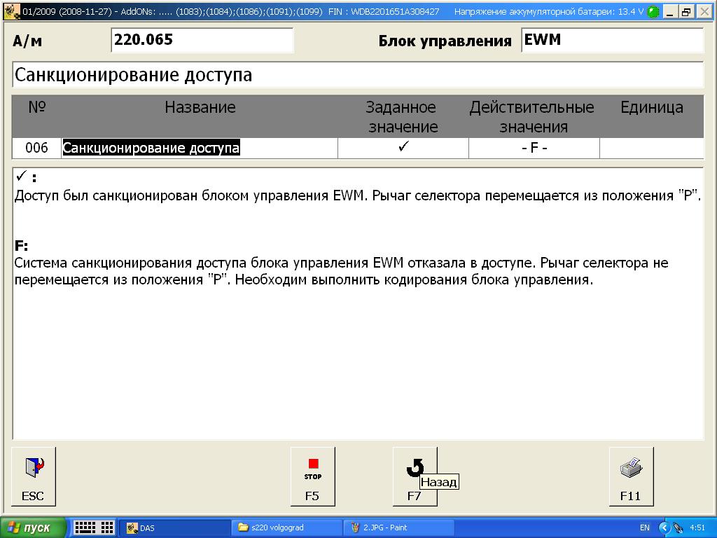

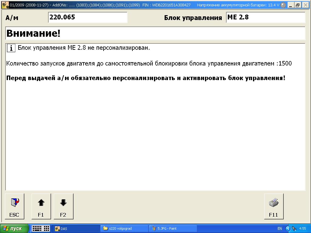

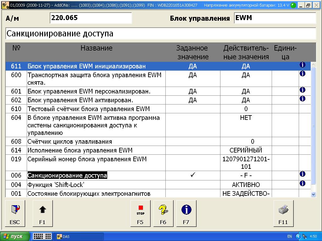

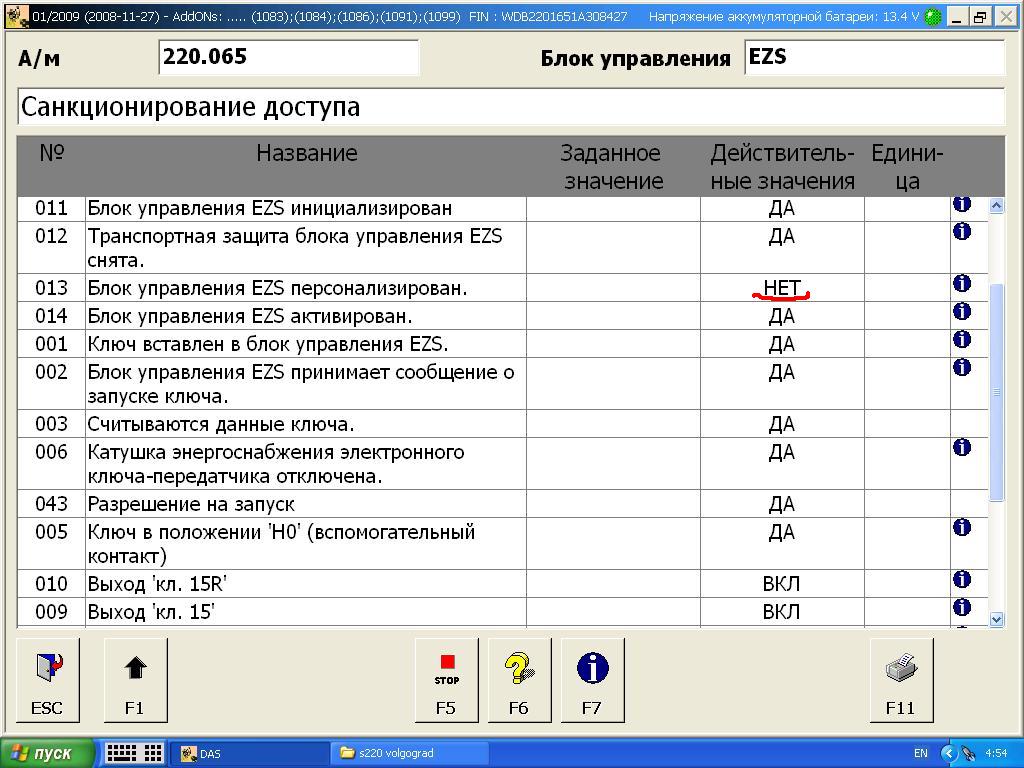

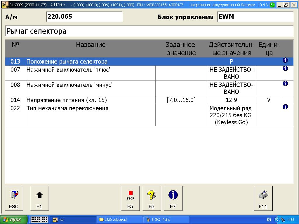

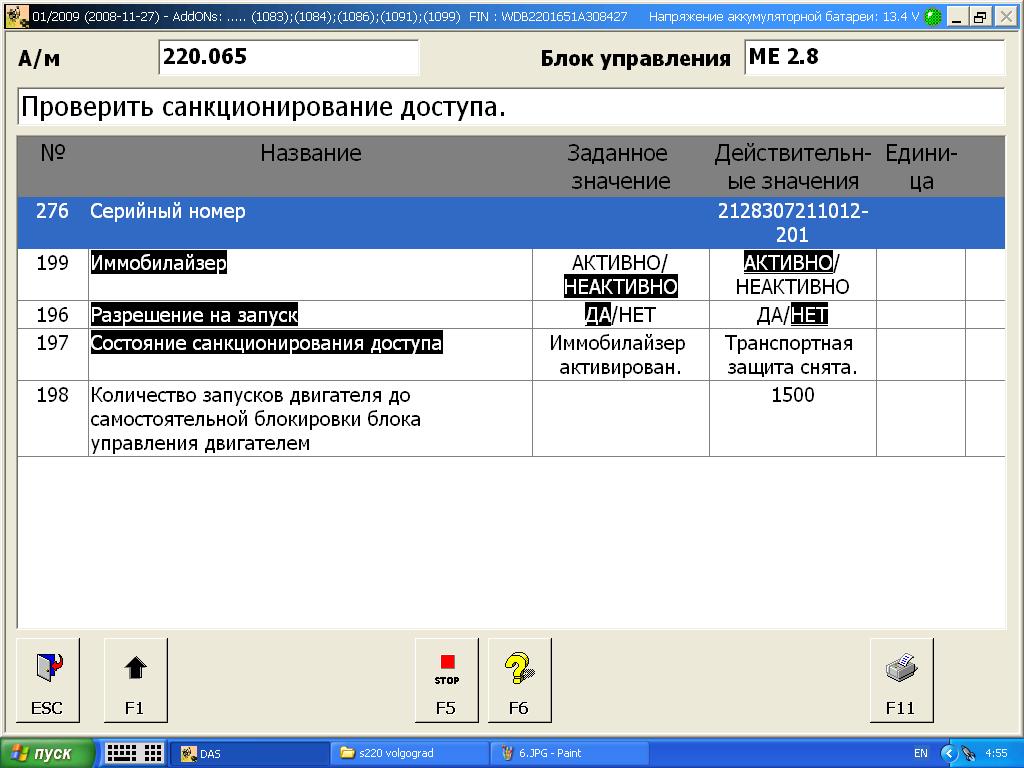

Приветствую форумчан! Имеется комплект блоков - EZS(ЗАМОК), EWM(БЛОК УПР. КУЛИСОЙ), ME2.8(МОТОРНЫЙ) от s220, 3.2L, 2002 года. На машине симптомы такие - заводится на секунду и глохнет... заявлено -  ошибка - нет разрешения на старт, сломалась так -  долго ( 3 месяца стояла без дела, завели, перегнали на другое место и больше не работает.... вот такой дефект.... Включил блоки на столе, подключил стар, блок кулисы не дает разрешение на старт, и статус моторного -  запуск запрещен...Честно говоря 220 не приходилось включать без машины. подскажите, такого набора блоков достаточно для контроля работоспособности системы санкционирования доступа?
З.Ы. наделал скрины с диагностики для более наглядной картины дефекта....

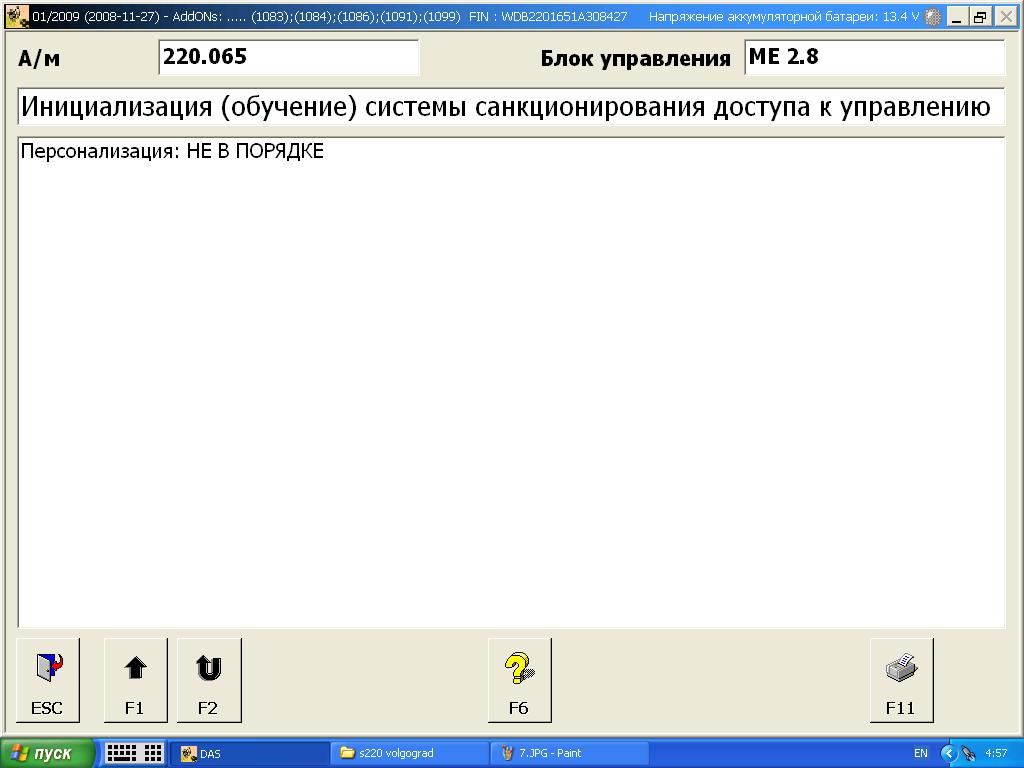

в качестве эксперемента занулил моторный под привязку, но обучение санкционирования доступа не проходит, в результате скрин номер 8....

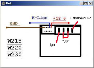

Есть сомнения по распину кан шины... в мануале, есть несостыковки......    поделитесь стопудовым распином плиз если есть. спасибо.
З.Ы. вот по каким распинам пытаюсь подключаться.....   вроде все ок. покрайней мере все диагностится и на ошибки кан никто не ругается......
raspin1.rar
raspin2.rar

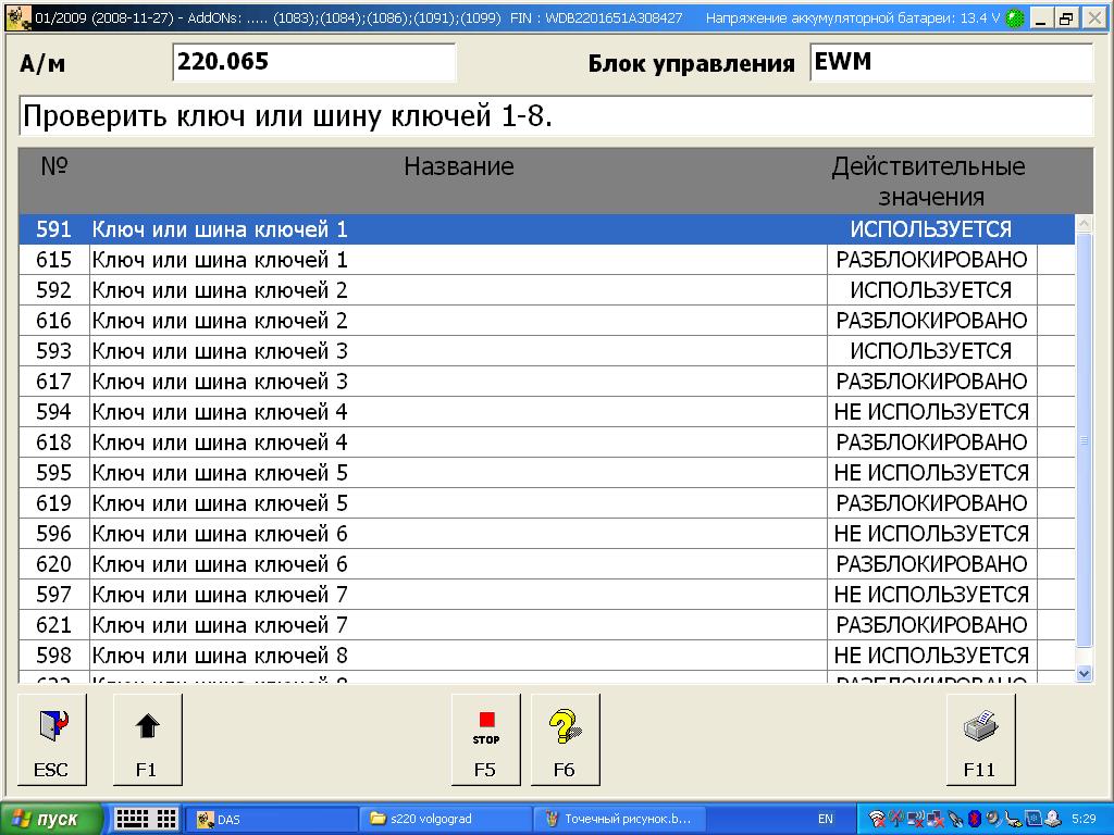

В замке все ключи заблокированы
Кулиса к запуску двигателя никакого отношения не имеет , можете поставить любую . Просто не снимите с паркинга .

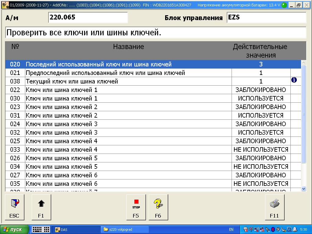

c кулисой вопрос снят... пока ждал помощщи, откопал на полке запылившийся мерс кей прог лайт, не думал. что он помимо укладки предподготовленных ключей умеет калькулировать кулису.....скалькулировал, залил......щас вернулся к тому. с чего начал. тока щас вшито 2 ключа, но самое интересное не это, посмотрел старухой в ezs  шину ключей в замке, действительно, все ключи заблокированы.....led прав....при этом в датастрим esm все ключи ок....   интересно, почему тогда замок поворачивается и разрешение на запуск замок дает, а esm при отсутствии проблемы с ключами не дает разрешения ?
Изменено пользователем Stiv_ru
Вот это ещё подозрительно
да, тоже сразу обратил внимание на это, но поскольку замок поворачивается и разрешение на старт дает не придал значения..... щас уже думаю что замок виноват......как разблокировать ключи в замке?
