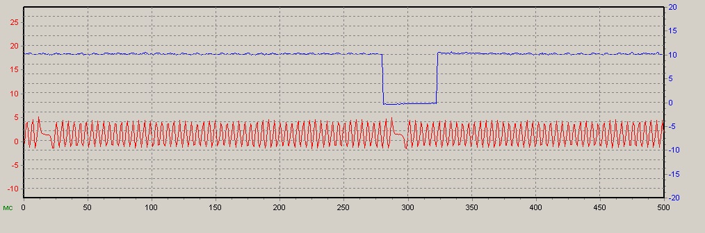

Заводиться, работает 3 секунды и глохнет.
Проверено давление топлива 3.1 -3.5 Bar, с промывочного стенда тоже не заводиться,  компрессия по 11 во всех горшках, форсунки пролиты все ровно наливает, свечи провода катушки все проверено, все отлично. Свечи сырые, время впрыска тоже есть. Если прыскать быстрый старт, то работает только на нем, но если попробовать раскрутить мотор стреляет во впускной коллектор, как будто неправильное зажигание. Снял осцилку колено-распред такое чуство что цепь или перескочила или растянута, вот ишеться с исправного мотора.
Диагностика стар диагнозис что говорит? Наверняка в моторнике- разрешение на запуск-нет
стара нету, но через мультимарочник смотрел. есть резрешение на запуск
