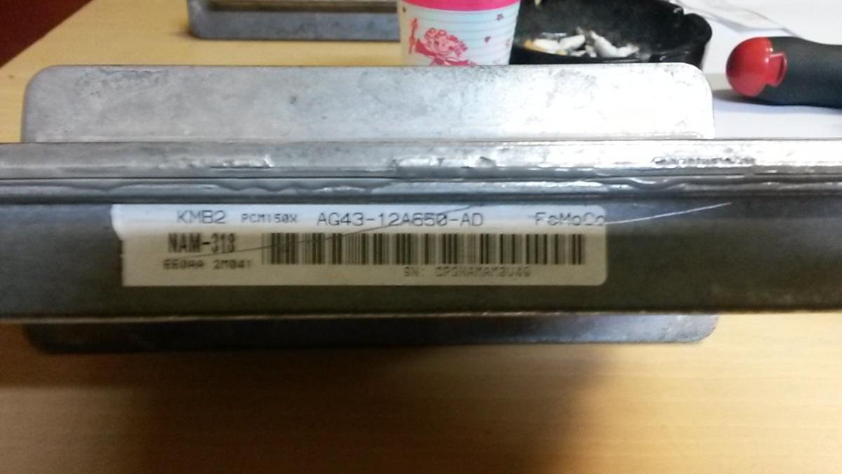

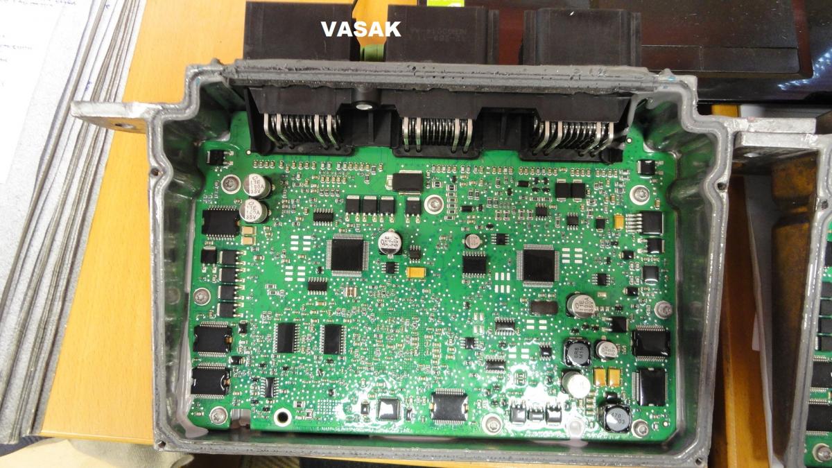

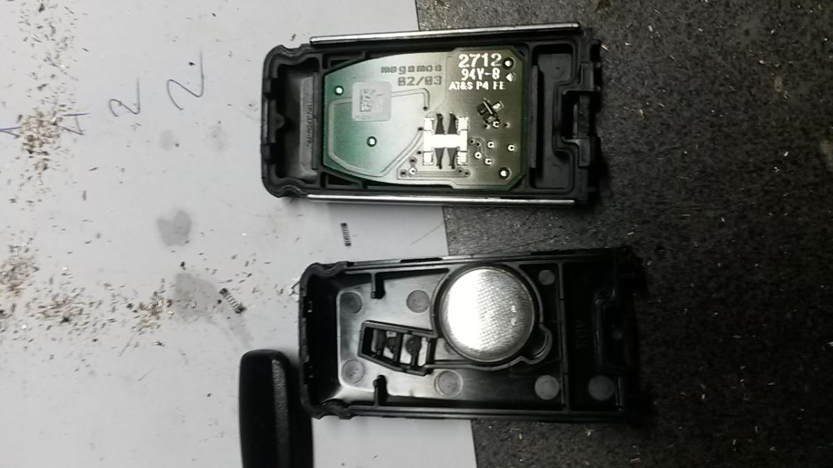

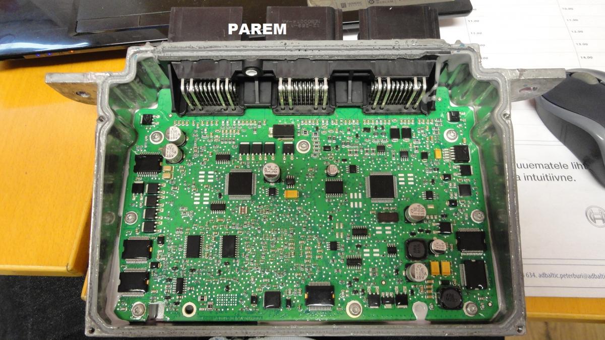

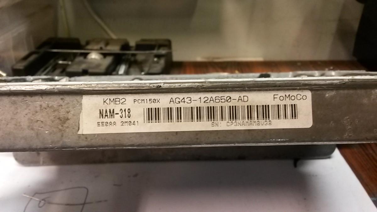

всех приведствую, клиент купил из штатов этот аппарат. авто сгрузили и авто не заводится,после изучения ключа выяснелось,что из него пропал транспордер.я имею танго ,в нем заявлен ASTON DB9 по мануалу маторники один в один и тежи епромины ST95040.отчитал с обоих,но танго их не принял. может кто знает где у него ключи вписаны.
ASTON MARTIN 95040 (левый).bin
ASTON MARTIN 95040 (правый).bin
Делал такого пол года назад. В первых трех строках в обоих дампах 4D-60 четыре ключа
