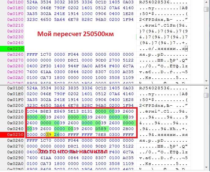

mi-di-ya Опубликовано 1 октября, 2016 Опубликовано 1 октября, 2016 добрый день, подскажите пожалуйста в чем может быть проблема (во мне это понятно )ставлю в бодике и панели пробег в 250тис (старый 310) на панели выбивает 0 ,взял с донора зону пробега пробег поменялся на донорский(193тыс) и этот же пробег сразу перебрасывает в бодик c5.rar

mi-di-ya Опубликовано 1 октября, 2016 Автор Опубликовано 1 октября, 2016 (изменено) если так , то почему больший пробег бодика(я забиваю 250500) меняет на меньший 194тыс? я так понимаю не правильно считаю контрольку с строке 0*00В3, в рабочем дампе она 79, а если пересчитывать калькулятором 76, подскажите пожалуйста как ее пересчитать ,за двое суток голова кругом идет ,речь идет о приборке Изменено 1 октября, 2016 пользователем mi-di-ya

mi-di-ya Опубликовано 1 октября, 2016 Автор Опубликовано 1 октября, 2016 в панели по пробегам которые известны 194367 a81d0079(a81d00 считает верно, а 79 нет)193643 8c1d0033(та-же история первые три байта попадает четвертый нет) и так далее но в бси я ничего не трогая (с прошитым пробегом в 250500) панель с пробегом в 250500 показывает 0, не снимая бодик перепрограммирую панель на пробег 194367 на приборке отображается те-же 194367

mi-di-ya Опубликовано 1 октября, 2016 Автор Опубликовано 1 октября, 2016 я четыре дня назад когда приехала машина в бодик залил прошивку с пробегом 250500 а в панель пробег 193643 человек три дня проездил все в норме 123.jpg ни о чем не говорят различия? говорит ,и говорит о многом ,я одного вкурить не могу в панель забиваю заведомо известный пробег показывает а мой пересчитаный бьет 0км я этими цитромонами еще дел не имел , но думаю по старой схеме перетягивается большее значение пробега или из бодика в панель или наоборот
