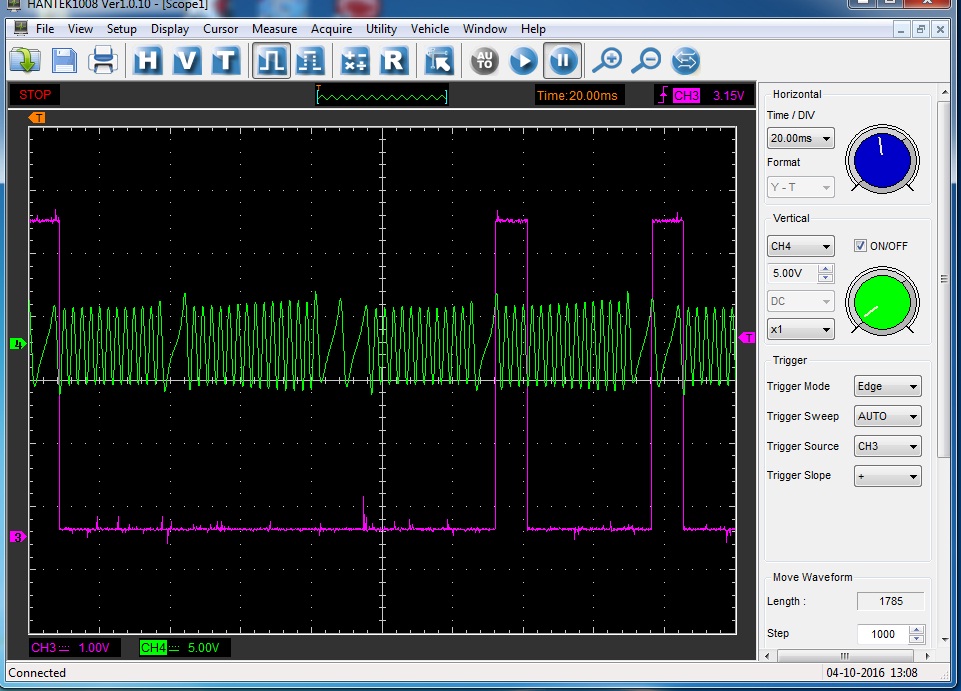

Вот что у меня имеется. Такое ощущение что левый и правый распред идут не в фазе с коленом??????

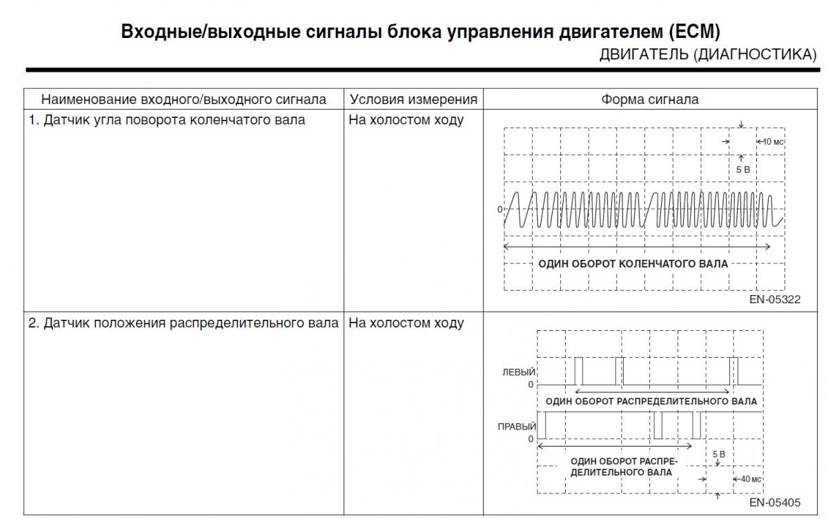

И вот что в мануале. Но тут нет информации колено распред.
Так что нужна образцовая осцилограмма.

Да. Такого я никак не ждал. Видел всякое уже. Короче сделали. В одной банке кату писец.
Так что осциллограммы можно считать образцом.
