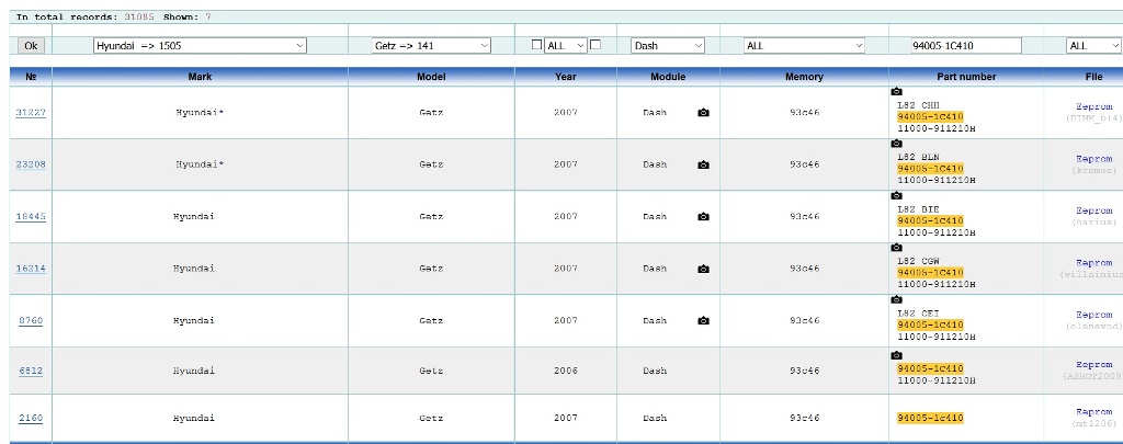

"...По моему мнению форумы и созданы для обмена опытом обучения (а мне сразу - это не твоё). Стремлюсь получать знания в тех сферах которые мне интересны." - не согласен с вашими словами. все не так :18_1_35:, главная причина  в деньгах... Ну да ладно. Начни с оригинального дампа - https://cardamp.ru/index.php?note_ok=&foto_module_ok=&number_view=&fee_ok=&my_ok=&langs_us=&dey_all=1&submit=Ok&model_s=16&type_s=-1&startyear=0&module_s=1&memory_s=ALL&module_number_s=94005-1C410&damp_type_s=ALL
