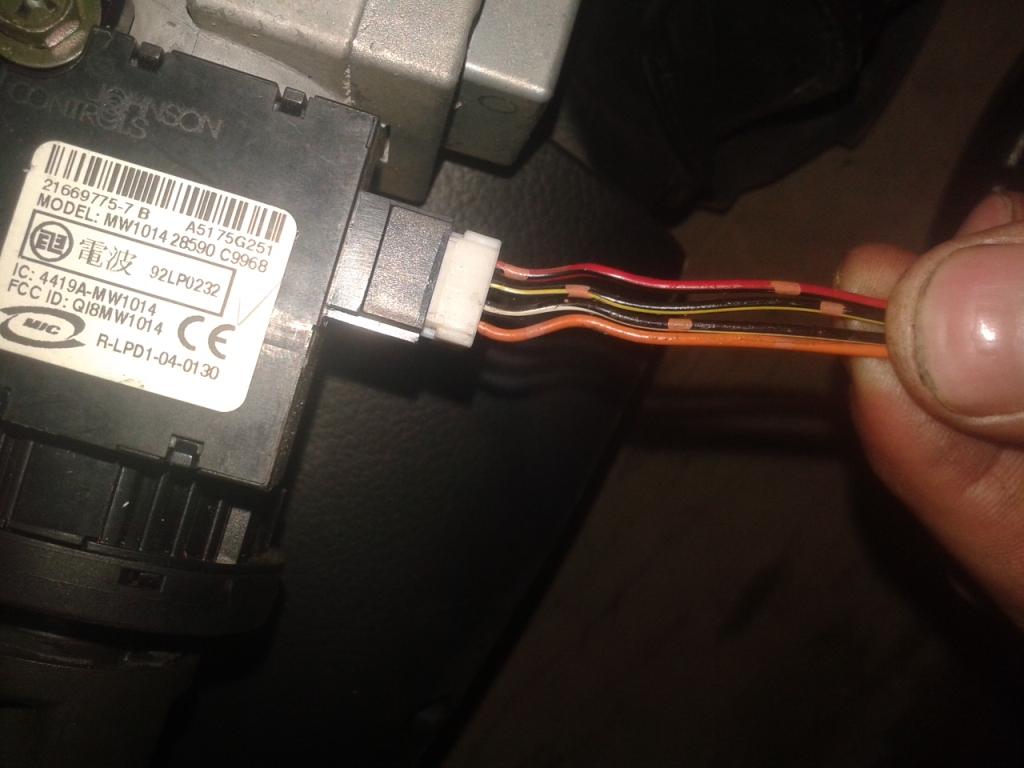

У меня на светодиод идет розовый. На европейцах блок NATS, как я понял из мануалов, на замке зажигания стоит и 7 или 8 проводов (давно смотрел - подзабыл) от него идет, а на японцах на замке только антенна и от нее фишка с 4-мя проводами: плюс, минус и два сигнальных. За приборкой стоит BCM, провода с антенны должны на него приходить. Предыдущий хозяин имел некоторые проблемы с иммобилайзером (долго описывать), короче куда-то он провода идущие к антенне заныкал и помер. Очень не хочется снимать панель и косу потрошить. Я с трудом нашел такую-же машину (иммо на японцах с конца 2004г. стали ставить и то не на всех), стал прозванивать - один провод черно-желтый с антенны на BCM приходит, а вот второй оранжевый не смог вызвонить, хотя на бодике оранжевый то-же есть. По другим блокам то-же не звонится. Не смог только с ECU прозвонить - он защитой закрыт - хозяин подопытной машины огорчился бы, если б я еще и туда полез. Ну и столкнулся с тем, что схем на этот иммо ни где нет. Хотел проводку такую купить и вызвонить, так и проводку такую днем с огнем не сыщешь. Я хоть и дружу с электроникой, но автоэлектриком не являюсь и мне не просто самостоятельно понять, куда этот провод должен идти.

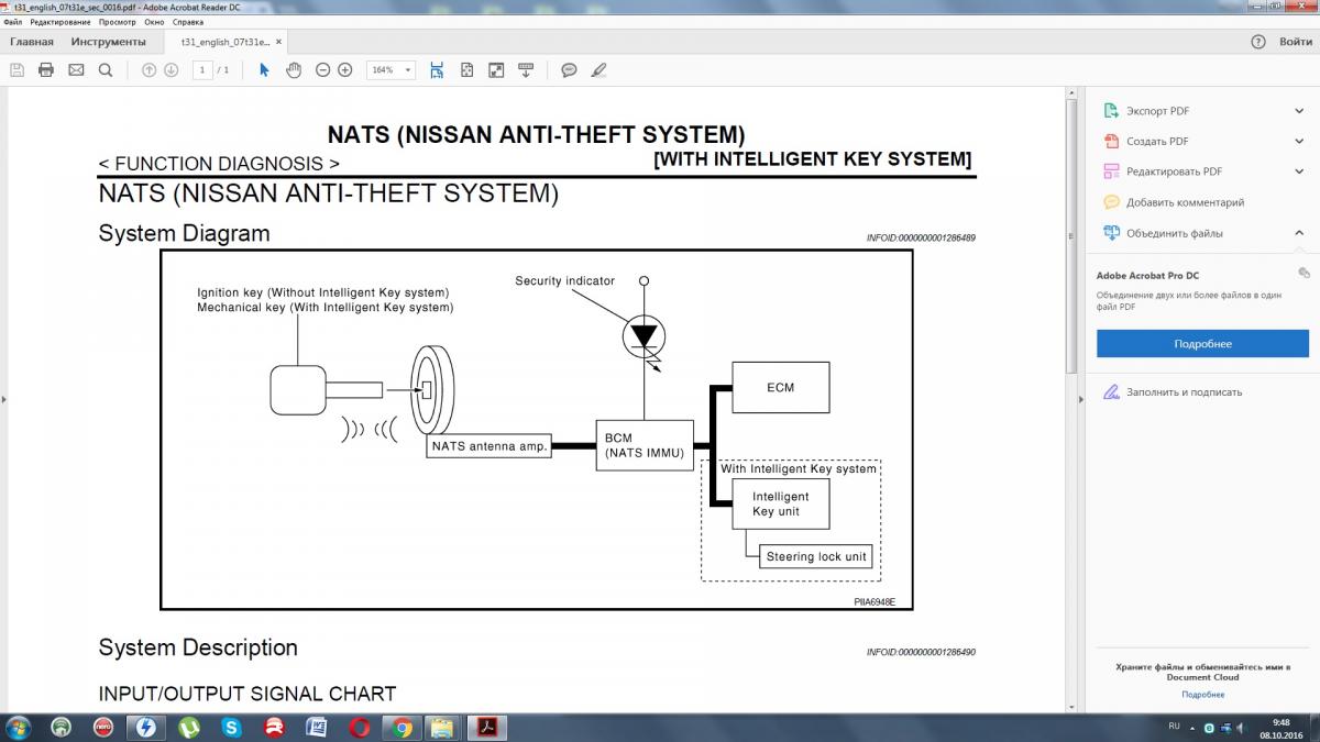

вот смотри
Это я видел, у меня полный комп таких схем. Это для европейцев мануал. У европейцев блок NATS отдельный, а у японцев он в BCM впендюрен.

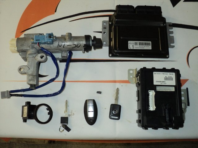

На фото комплекта, в правом нижнем углу мой BCM.

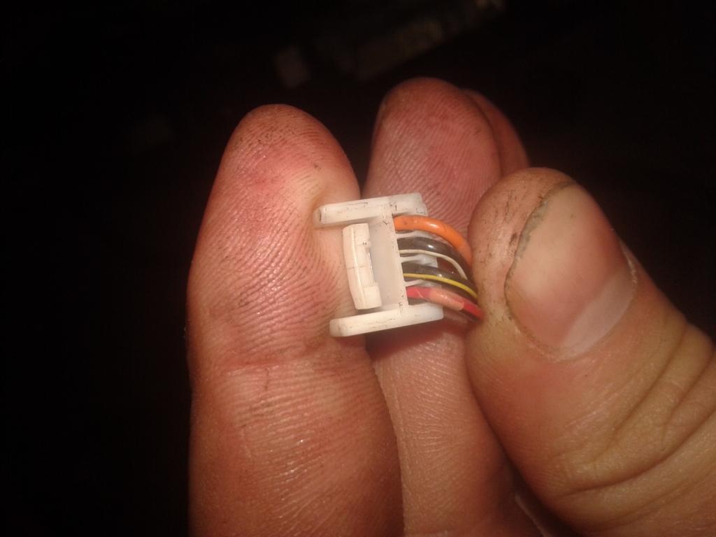

На других фото - фишка, которую у меня срезали.

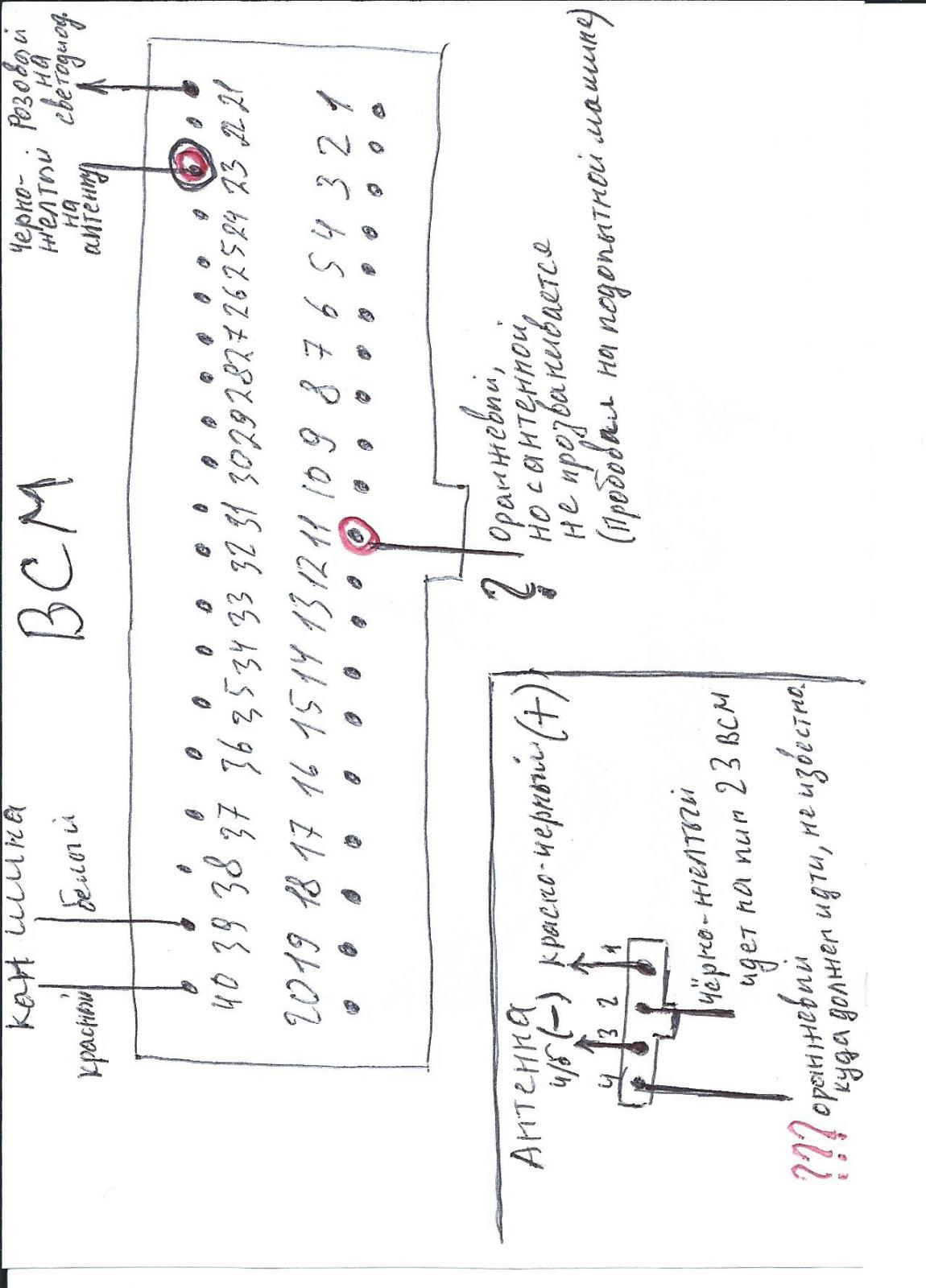

У меня вот так: Черно-желтый провод от антенны приходит на 23 пин бодика, а с оранжевым не могу разобраться - на исправной машине он не звонится с бодиком
