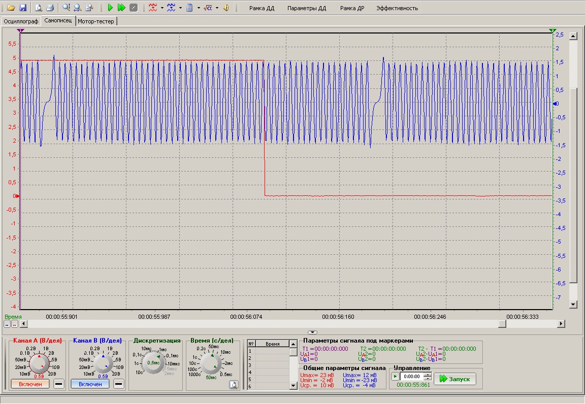

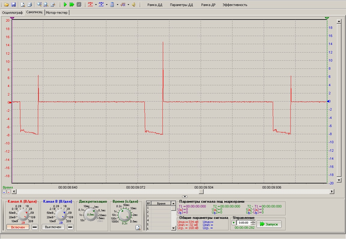

Опубликовано 11 октября, 20169 г. Здравствуйте. Помогите разобраться с причиной на а/м Greatwall Safe 2.3 2007 с ЭБУ Boshc M1.5.4. Заливает свечи и не заводится. Искра есть. Заранее благодарю.
Опубликовано 11 октября, 20169 г. Проверить датчик ТОЖ, давление топлива, осциллографом проверить сигнал на форсунках.
Опубликовано 11 октября, 20169 г. Автор Проверить датчик ТОЖ, давление топлива, осциллографом проверить сигнал на форсунках. Благодарю
Опубликовано 11 октября, 20169 г. Автор Давление с насоса 6 атм, давление на топливной рейке во время прокрутке стартером 3 атм. ДТОЖ в норме
Опубликовано 12 октября, 20169 г. Да... у них демпфер передний разбивает, может и позднит по этому Эта причина кстати достаточно частая, когда машина перестает ехать Изменено 12 октября, 20169 г. пользователем zil777
Опубликовано 12 октября, 20169 г. цепь китайская растягивается на этом моторе, как резинка от трусов.
Опубликовано 19 октября, 20169 г. Автор Клиент позвонил говорит мотористы вскрыли проверили цепь все по меткам. Что делать? Изменено 19 октября, 20169 г. пользователем ogerc
Опубликовано 21 октября, 20169 г. Клиент позвонил говорит мотористы вскрыли проверили цепь все по меткам. Что делать? Пердеть и бегать...... Компрессия какая? Что диагностика кажет? Двигатель какой?
