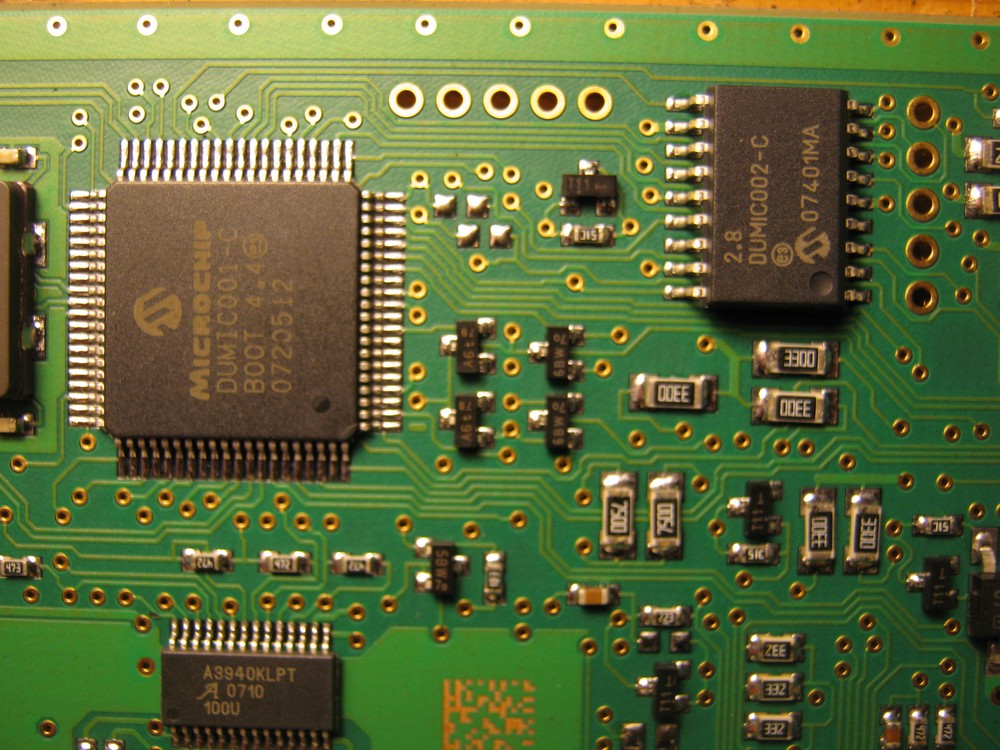

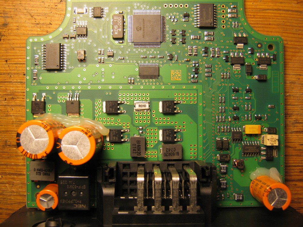

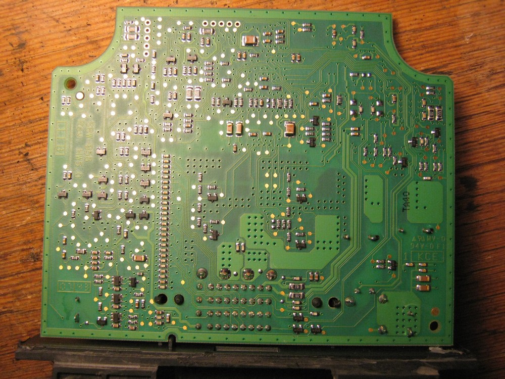

Внутренняя ошибка памяти блока управления АКПП. АМ едет потому что используются аварийные значения памяти, но при этом должны появляться сообщения об ошибке.
Это понятно, что внутренняя ошибка))) Как с ней бороться?
Вроде как есть площадки для внутрисхемки. Вот только информации пока ноль!

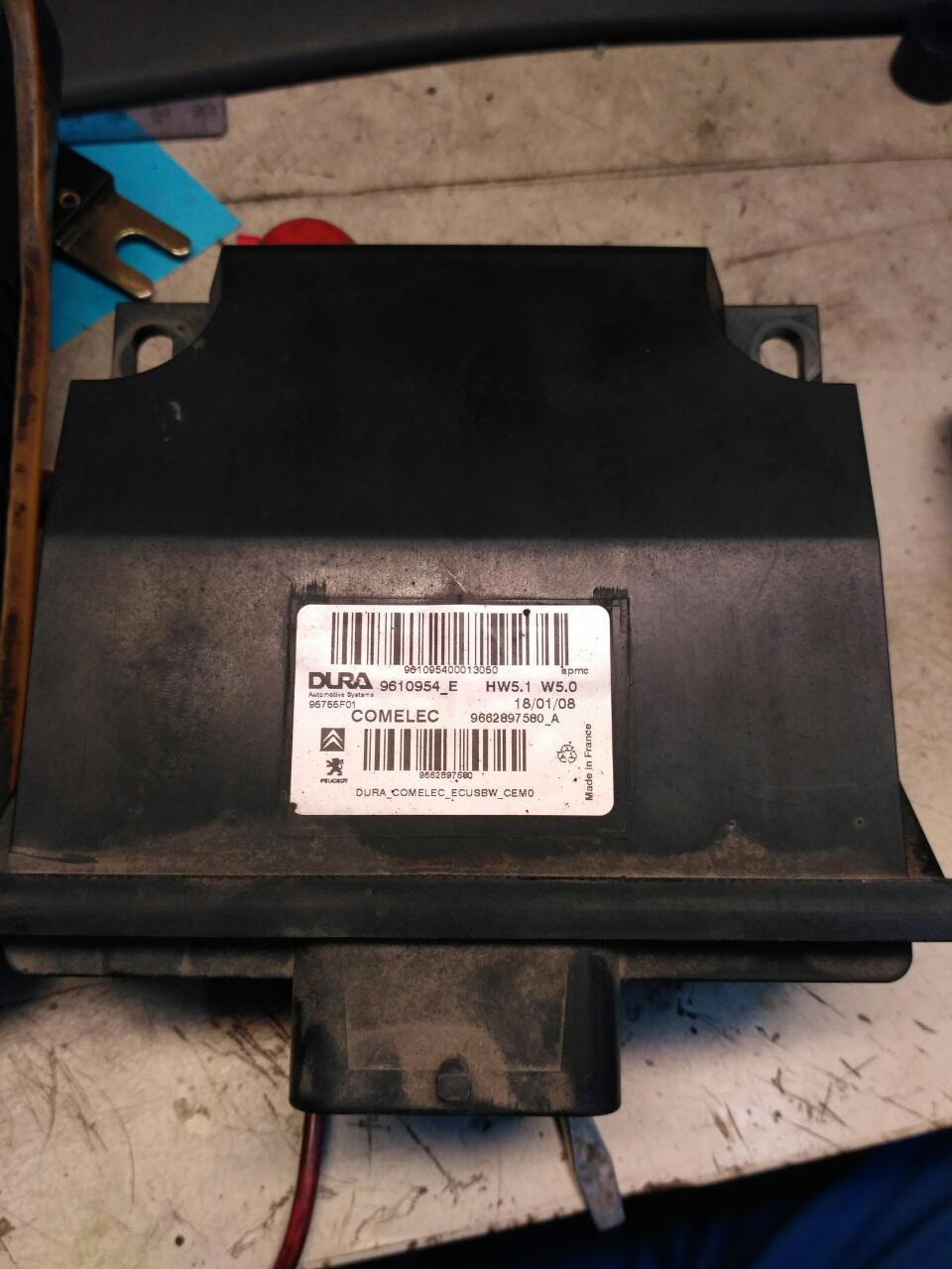

Приобрели новый блок. Выяснил, что требуется замена сканером. Делал Максисисом. Так как он писал-старый блок, считал, выкл. зажигание, вставил новый, включил. Далее ошибка! И... со старым теперь то же не работает!!! С паркинга не снимается! Фактически получил труп!
Сегодня найду Лексию, но опыта работы с ней практически нет!
Подскажите как правильно сделать!
