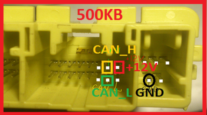

всем добрый вечер. ребята кто сталкивался с чтением такого блока на столе?  я пробовал подключиться  прогой от алекса вот по этой картинкеpost-1-0-49251400-1418144385.jpg но прога показывает 0 вольт может в нём распин другой?

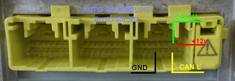

пагодь ка, ты ничего не попутал?
на твоей фотке разъем не похож на этот блок
На сколько я помню, это мак 7242 у алекса есть вроде под него даже где то распин но фотка той части разъема где распин не похода на твою
Изменено пользователем Роман_77__
Это фото Алекса и есть. Скачал с его сайта поддержки ecu flesh. Подписано как Мазда 6 процессор мас
Да и разъём один в один
В инете смотрел распины так нашёл такие же разъёмы но распин в корне другой

ну так ты ориентируся по массе. вскрой, прозвони

По этой картинке читал-писал нормально другим девайсом.
120 ом может навесить?
Картинка почти такаяже. Тока масса в другом месте. Блок разбирал и масса 100% там же гжэде я и подключался а вот в плюсе сомневаюсь. 120 Ом весил, не помогло. А вот такой вопрос. Если опен порт запитать без блока он покажет напругу? Может у меня че с адаптором

всё разобрался. скачал с интернета неправильную распиновку опенпорта....
