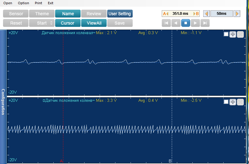

Опубликовано 19 октября, 20169 г. Помогите пожалуйста с осциллограммой ниссан хтрейл 2.2 дизель заводится только со снятым датчиком распредвала , дпкв и дпрв двух контактные осциллограмму прикрепил
Опубликовано 31 января, 20179 г. Поздно наверное, но была такая беда хтреил Т30. Проблема в цепи, которая на распредвалах (сзади)
