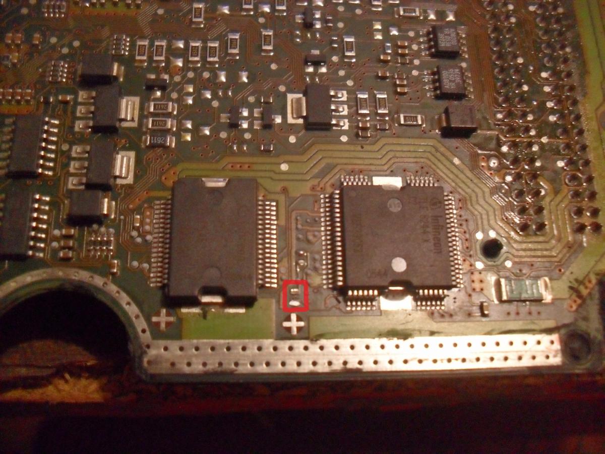

Блок разобрал, все таки плата не подымалась! Но обнаружил подозрительное место ( обвел красным). В инете по фото ничего толкового не нашел, на плате явно видно что был клей под SMD ( маленькое кругленькое пятнышко). Ребята глянте что там было? Спасибо.
в схеме звонится как резюк 4.6Ком,хотя на нём никаких маркировок
Я извиняюсь, вам не будет тяжело выпаять его и проверить в не монтажа?

Он и вскрывал он и делал, я его знать не знаю ( с Кишинева он). Когда машина через 1.5 часа заглохла ему позвонили и он сказал "Если бы что-то я не правильно сделал показало сразу"! И все. Сегодня я вскрывал блок ( ну очень аккуратно). 2 часа его разглядывал под микроскопом и обнаружил только это место.  К сожалению внутри корпуса я не мог найти эту отваливший резистор.

Немного выше, между 2-х микросхем.
моторник не у меня,знакомый как раз делал -попросил померить,но машина эта уже уехала. Ну в чём проблема-впаяй 4.6 и померяй каким станет--если 4.6 то оно,если нет то высчитать какое надо чтоб стало 4.6
Впаяю переменник и буду крутить! Спасибо за пинок, а то к вечеру вообще мозги не соображают)))

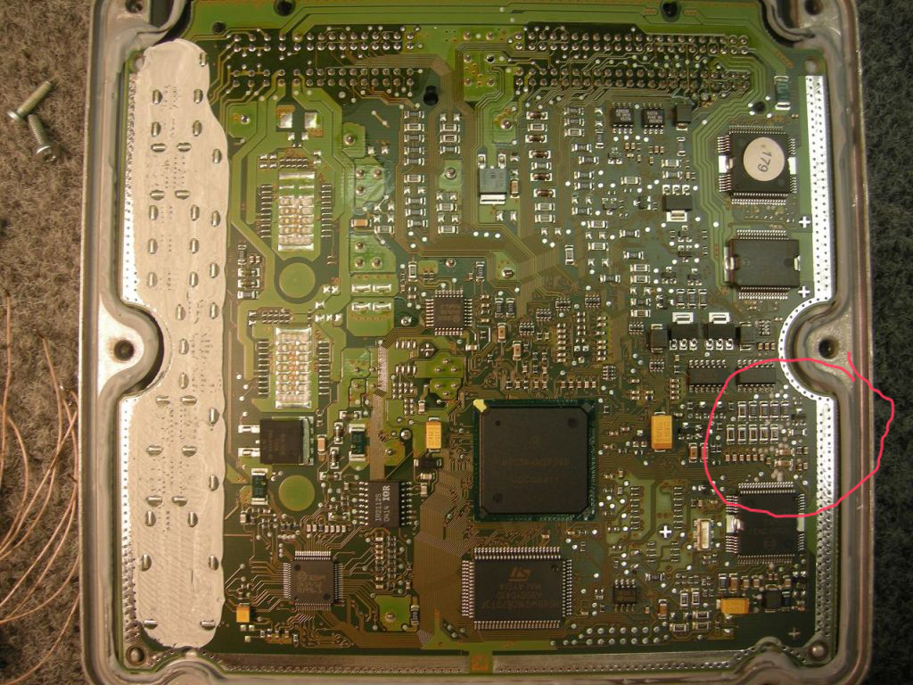

Фото взял с забугорного сайта, насколько вижу там ничего нет.
