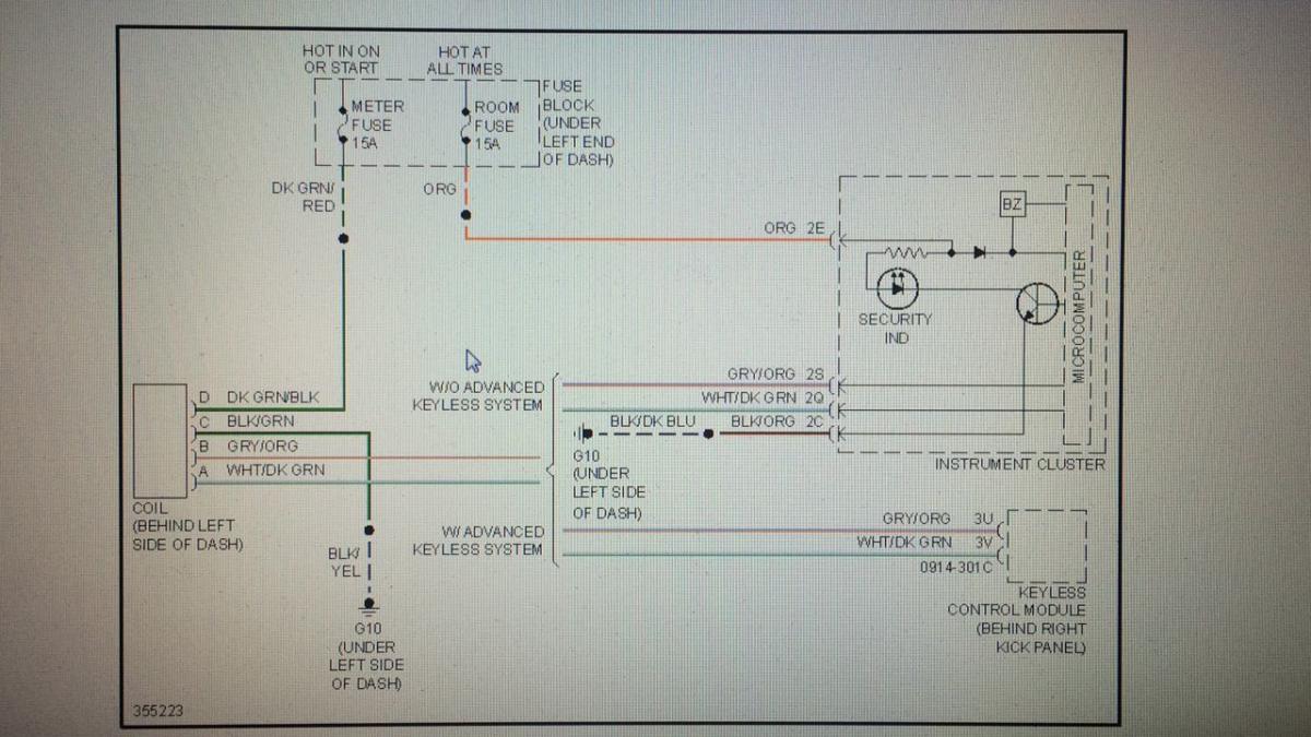

В блоке смарта ключи прописанны а не приборке.

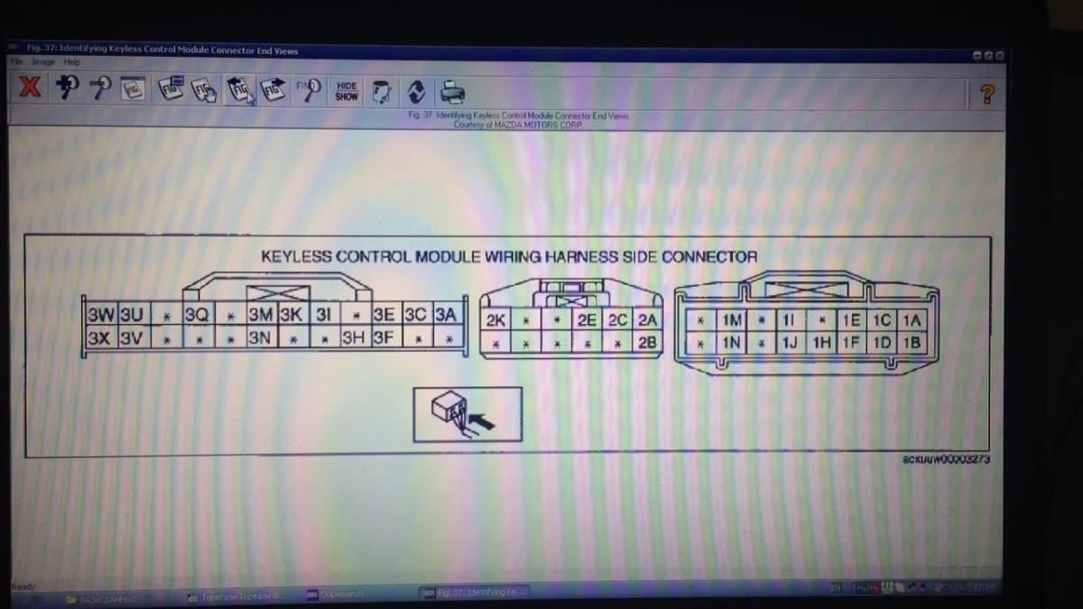

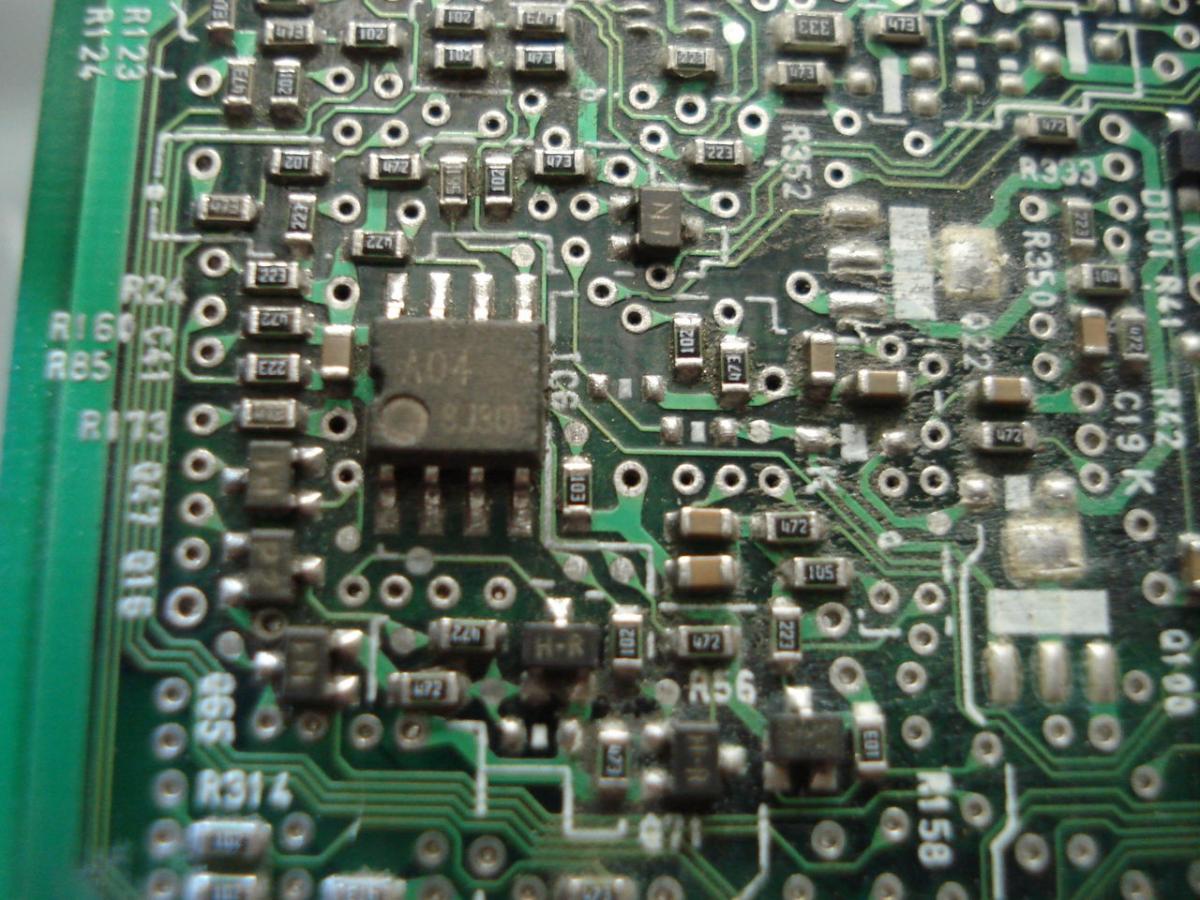

там нет такой епромки-24с02...если этот блок тот-про кого я думаю...он находится в пассажирской кик-панели...с тремя штекерами...
Под бардачком на правой стойке.
Надо включать мозг рябитишки!Отключи блок и посмотри пашет ли концевик смарта,моргает ли лампа иммо и тд,включай логику.Привыкли нах,кальки,хелпы,раньше ползаешь по всей тачке,антену вызваниваешь,рабочие пары сливаешь и сидишь ночами кубатуришь как корч завести.:)
при отключении иммобокса в стойке защелка не будет работать
это шо не 24С04????????
Подскажите, для замены этого модуля достаточно со старого перекинуть этот чип?
