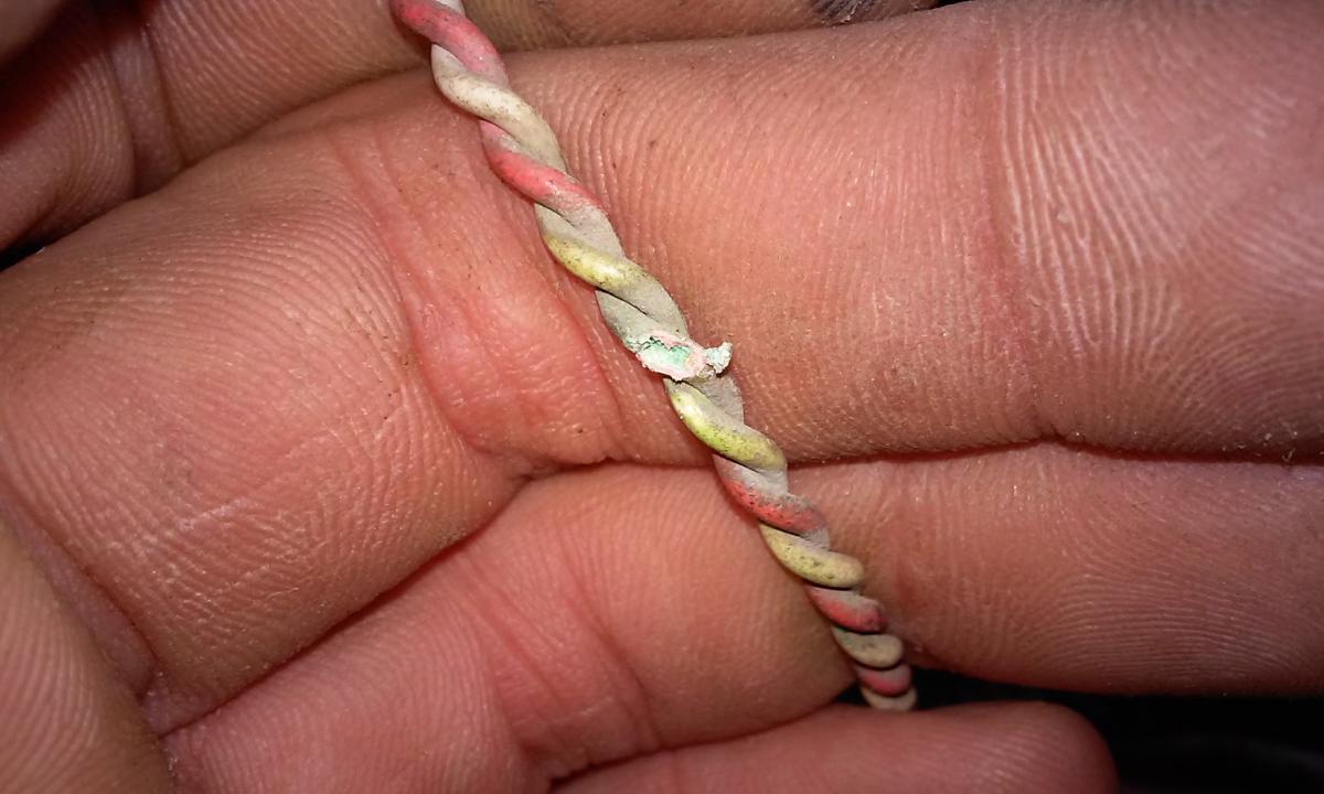

Опубликовано 24 октября, 20169 г. есть смысл проверить белую и красную витую пару от бси. да и в самом бси тож попадались перегнившие дорожки. от оно

Опубликовано 29 октября, 20169 г. Автор Синхронизация скорее всего улетела, у них это частенько бывает. А лайв дату не показывает из за того, что не разблокируется. Попробую. Спасибо. почитай http://www.auto-bk.ru/forum/topic/1121-%D0%BF%D1%80%D0%B0%D0%B2%D0%B8%D0%BB%D0%B0-%D1%80%D0%B0%D0%B7%D0%B4%D0%B5%D0%BB%D0%B0-%D0%B8%D0%BC%D0%BC%D0%BE%D0%B1%D0%B8%D0%BB%D0%B0%D0%B9%D0%B7%D0%B5%D1%80%D1%8B/ Peugeot 206 2001 , двигатель K6D или KFW (лексия так выдала). ECU sagem 2000-23 , 9644625680-00. BSI Siemens c мотей, ABS нет, коробка механика. Шина звонится напрямую от BSI до ECU, цела. Дроссельная заслонка жужжит, т.е. с питанием всё норм. По BSI ошибок нет. Изменено 29 октября, 20169 г. пользователем cubic007
