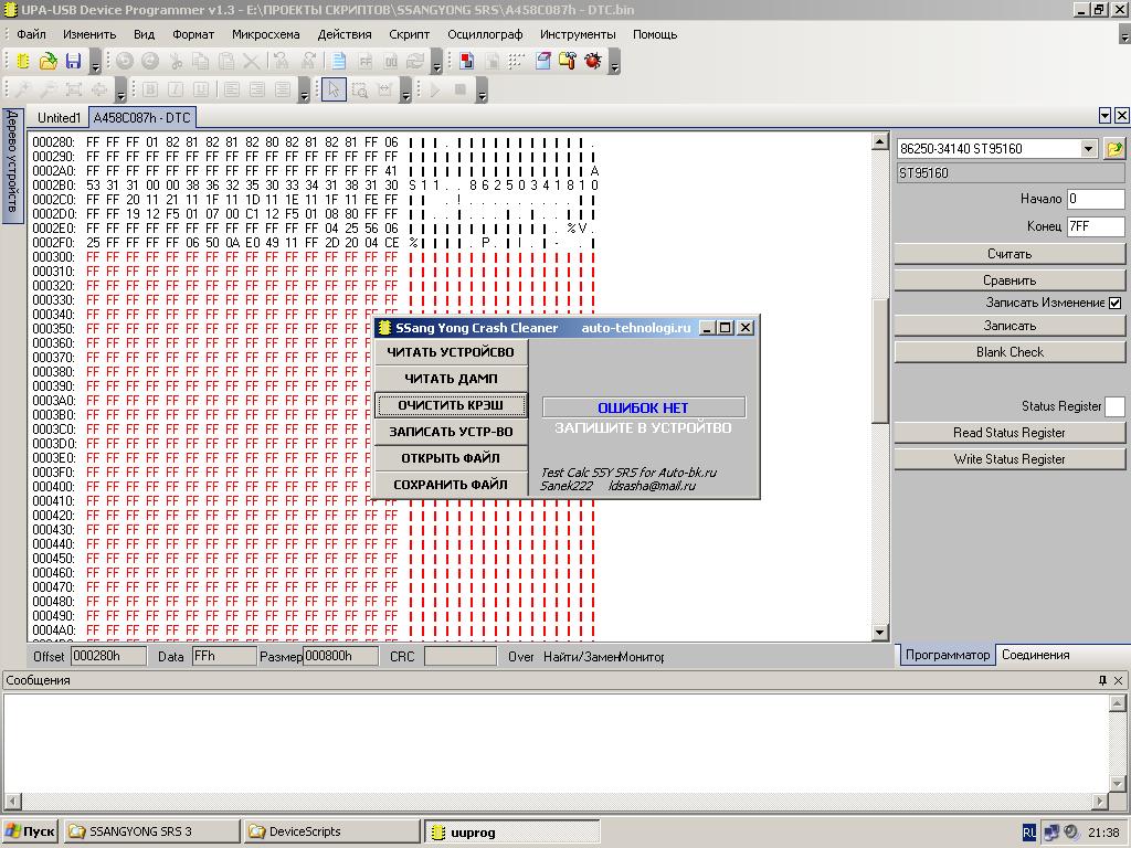

Кальк UPA на SRS SSang Yong NewAction тестовый
Парни приглашаю на тест драйв калька для УПЫ. Просьба дать обратную связь. Как работает...
Кальк и дамп с крэшем в приложении

кальк для UPA какой?старой или новой ?
Писал на 1.2. У себя тестил на обеих
У меня новая упа, версия последняя
Тестил на 1.3 Build 0.14
Понял, у тебя S-ка. У тебя софт без железки запускается?? Если да-скинь setup для экзекуций
А какая разница, "старая" - "новая"
разница, я так понял в одной библиотеке. uuprogs
Народ, у кого S-ка скинте файл лицензии  uuprogs.lic из папки  C:\Program Files (x86)\ELRASOFT\UPA-USB Suite\Device Programmer-S.

у меня кальки работают и под 1.3 и под s без всяких "библиотек", единственное если в 1.3 не заявлен како-то камень, тогда блокируется загруска скрипта... А вот по поводу реклам "контор" смотри, что бы не схлопотал бан, эти вещи нужно согласовывать с администрацией форума

Лицензию получил. Спасибо. Отзывы жду
Для UPA-S
