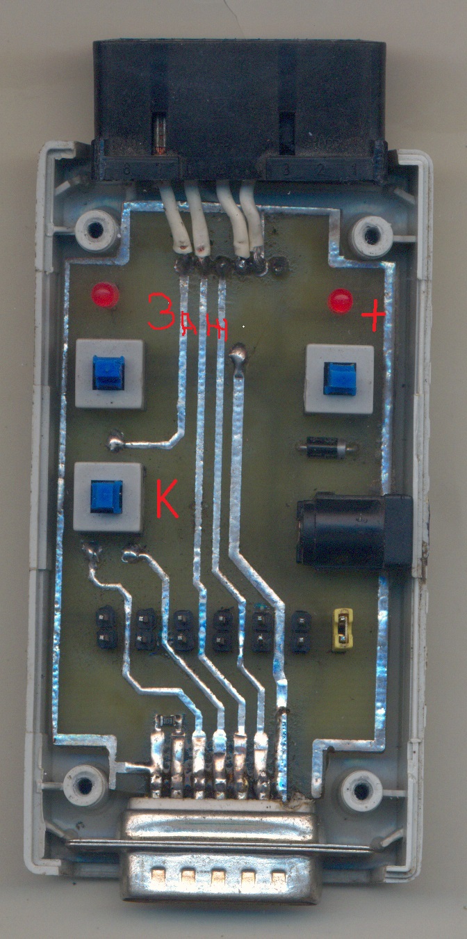

Опубликовано 27 октября, 20169 г. comment_991503 Всем привет начинаю входить в эту тему медленно но мерно есть комбилойдер подскажите какой лучше флешшер прикупить?? И не кто не мастерик коробку для подключения блоков на столе ??? схемку бы видел у одного знакомого очень удобная штука Имеешь ввиду такую коробочку ? У меня самодельная . Реализованы подача 12 вольт , зажигание , переключение к-линии , комутация разрешения программирования , вывод для щупа перевода эбу в бут , кан шина просто насквозь по плате проходит . С одной стороны обд штекерь , с другой мидийный штекерь 15 пиновый , к которому подключаю нужный шнур для эбу . Ссылка на комментарий https://www.auto-bk.ru/forum/topic/75256-%D0%BF%D0%BE%D0%B4%D1%81%D0%BA%D0%B0%D0%B6%D0%B8%D1%82%D0%B5-%D0%BD%D0%B0%D1%87%D0%B8%D0%BD%D0%B0%D1%8E%D1%89%D0%B8%D0%BC%D1%83/#findComment-991503 Поделиться на другие сайты Поделиться Поделиться сообщением

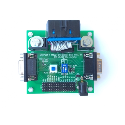

Опубликовано 27 октября, 20169 г. comment_991553 И не кто не мастерик коробку для подключения блоков на столе ??? схемку бы видел у одного знакомого очень удобная штука зачем мастерить,есть готовые решения Ссылка на комментарий https://www.auto-bk.ru/forum/topic/75256-%D0%BF%D0%BE%D0%B4%D1%81%D0%BA%D0%B0%D0%B6%D0%B8%D1%82%D0%B5-%D0%BD%D0%B0%D1%87%D0%B8%D0%BD%D0%B0%D1%8E%D1%89%D0%B8%D0%BC%D1%83/#findComment-991553 Поделиться на другие сайты Поделиться Поделиться сообщением
Опубликовано 27 октября, 20169 г. comment_991565 зачем мастерить,есть готовые решения У меня была такая шляпа-выкинул . Эту хрень походу придумывал чел далекий от нашей работы . Ссылка на комментарий https://www.auto-bk.ru/forum/topic/75256-%D0%BF%D0%BE%D0%B4%D1%81%D0%BA%D0%B0%D0%B6%D0%B8%D1%82%D0%B5-%D0%BD%D0%B0%D1%87%D0%B8%D0%BD%D0%B0%D1%8E%D1%89%D0%B8%D0%BC%D1%83/#findComment-991565 Поделиться на другие сайты Поделиться Поделиться сообщением
Опубликовано 27 октября, 20169 г. comment_991578 Эта "шляпа" (та что на фото) месяц назад как появилась в продаже Ссылка на комментарий https://www.auto-bk.ru/forum/topic/75256-%D0%BF%D0%BE%D0%B4%D1%81%D0%BA%D0%B0%D0%B6%D0%B8%D1%82%D0%B5-%D0%BD%D0%B0%D1%87%D0%B8%D0%BD%D0%B0%D1%8E%D1%89%D0%B8%D0%BC%D1%83/#findComment-991578 Поделиться на другие сайты Поделиться Поделиться сообщением
Опубликовано 27 октября, 20169 г. comment_991586 Извиняюсь , попутал. Как бы пока была только от них док-станция , а я фотку даже не разглядывал толком Изменено 27 октября, 20169 г. пользователем ECUFLASH.RU Ссылка на комментарий https://www.auto-bk.ru/forum/topic/75256-%D0%BF%D0%BE%D0%B4%D1%81%D0%BA%D0%B0%D0%B6%D0%B8%D1%82%D0%B5-%D0%BD%D0%B0%D1%87%D0%B8%D0%BD%D0%B0%D1%8E%D1%89%D0%B8%D0%BC%D1%83/#findComment-991586 Поделиться на другие сайты Поделиться Поделиться сообщением
