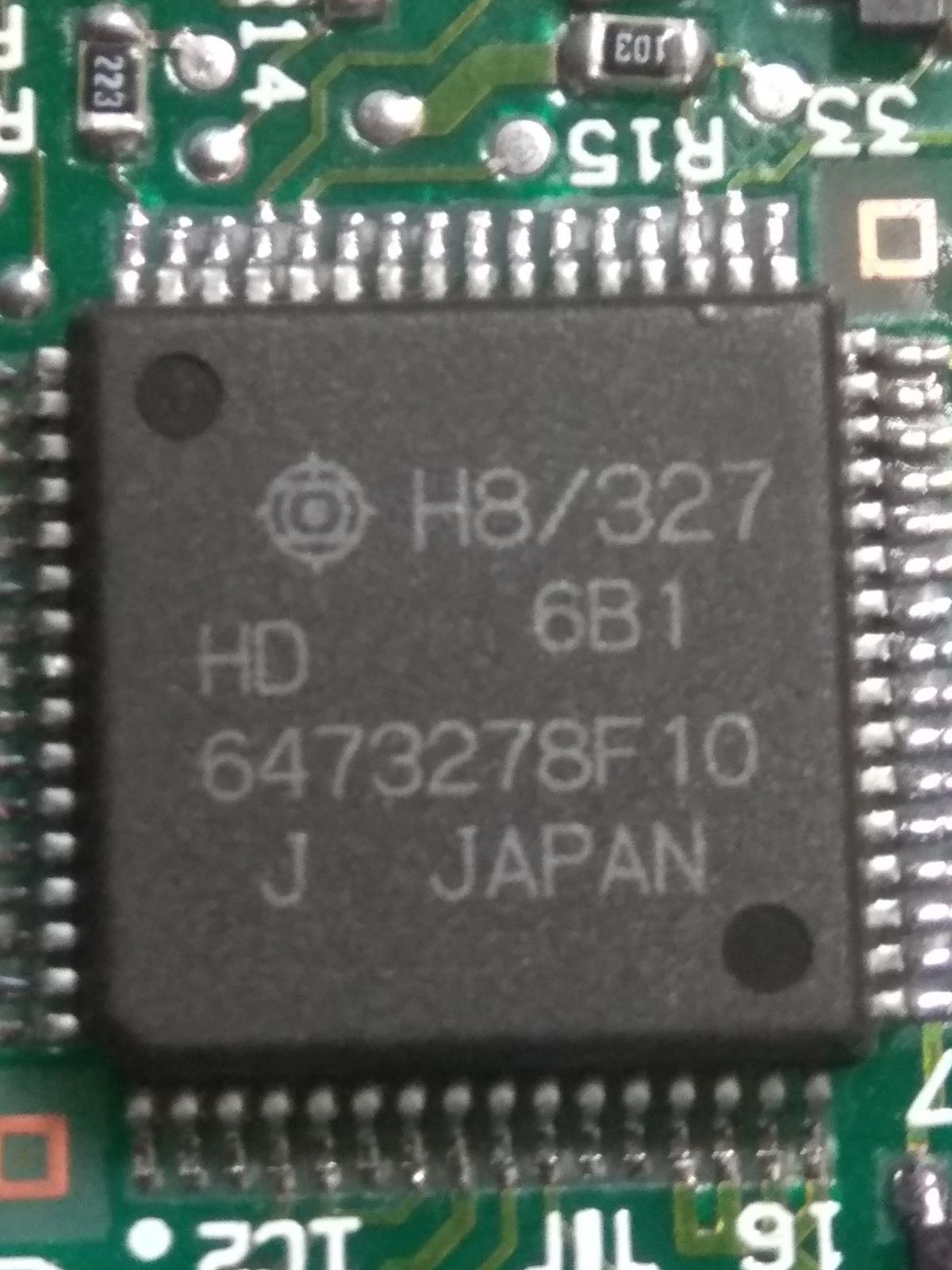

Интересно что за процессор стоит, не могли бы вы наклейку отковырять?  мне тоже интересно понять, его можно читать писать или нет?
вы смотрели вторую еепром после отстоя там блокировки нет уже бля что за люди тока гимагогику разводить а по суть не хуя как не любил  я эти форумы так и не могу тут находиться от токой помошь тока гемора много толку нет проблемма в микрухи по обвязки всем спасибо фото проца добавлю
Хм... какая "гимагогика" ? танго ж нормальный девайс? Я ваш файл ( после отстоя) подсунул в тангу. танго пишет -  иммо заблокирован....... предложила разблокировать...... дал вам дамп попробовать.....,    что вам не понравилось в моем ответе? я вам помочь пытаюсь.....денег не прошу, лайки тоже не прошу.........   :noterror:   так далеко не уедеш.............
Моторный на связь выходит. (при другой 24с01 - на связь не выходит).
пока увидел может кому поможет, у кого такое происходит нужно подтянуть сцл и сда на +5 через 10ком
