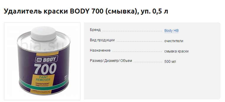

Опубликовано 4 ноября, 20169 г. comment_993910 удаления старой краски средсва, мазанул, 5 минут и вуаля Ссылка на комментарий https://www.auto-bk.ru/forum/topic/75448-%D1%87%D0%B8%D1%81%D1%82%D0%BA%D0%B0-%D0%BF%D0%BB%D0%B0%D1%82%D1%8B/#findComment-993910 Поделиться на другие сайты Поделиться Поделиться сообщением

Опубликовано 5 ноября, 20169 г. comment_994123 Любой лак за пять сек. Ссылка на комментарий https://www.auto-bk.ru/forum/topic/75448-%D1%87%D0%B8%D1%81%D1%82%D0%BA%D0%B0-%D0%BF%D0%BB%D0%B0%D1%82%D1%8B/#findComment-994123 Поделиться на другие сайты Поделиться Поделиться сообщением
Опубликовано 5 ноября, 20169 г. comment_994138 пронего и написал, таким и пользуюсь давным давно, и хватает на долго Ссылка на комментарий https://www.auto-bk.ru/forum/topic/75448-%D1%87%D0%B8%D1%81%D1%82%D0%BA%D0%B0-%D0%BF%D0%BB%D0%B0%D1%82%D1%8B/#findComment-994138 Поделиться на другие сайты Поделиться Поделиться сообщением

Опубликовано 7 ноября, 20169 г. Автор comment_994845 Дело в том что попалась плата залитая таким слоем лака, что даже маркировку на микросхемах не прочитать. Растворители, ксилол не берут. Я не знаю почему вы так удивляетесь моему вопросу, уже не первый раз попадаются такие платы, что затруднительно прочитать маркировку из-за толстого слоя лака. Спасибо за инфу, смывку краски не догадался попробовать тему можно закрывать. Ссылка на комментарий https://www.auto-bk.ru/forum/topic/75448-%D1%87%D0%B8%D1%81%D1%82%D0%BA%D0%B0-%D0%BF%D0%BB%D0%B0%D1%82%D1%8B/#findComment-994845 Поделиться на другие сайты Поделиться Поделиться сообщением
