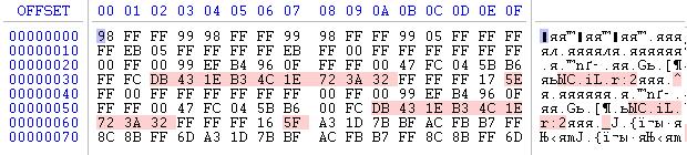

Разыскивается дамп для сравнения с блока иммо 88281xa00a. Машина с полной утерей ключей и брелка охранки.  И заодно пинок в нужную сторону  можно ли отключить именно охранку в дампе вернее перевести ее в режим выключено
24с01 субару иммо.bin
Файла нет, но можно попробовать скинуть штатку (если здесь точно штатка имеется). В дампе 3 ключа (розовым выделены и контрольки), 23H-27H и 4B-4F -крипта. Конечно если есть желание, то припаиваем панельку и вперёд - стираем (ФФ) первыую строку, затем вторую или последнюю после каждой правки вставляем пробуем и т.д.. Хотя имея чип для копирования и оборудование можно попробовать в чип  положить данные из дампа. Возможно если чип будет принят, то штатка снимется автоматом. (возможно при прописке тоже снимется). Выбор всегда есть. Удачи!

вчера делал subaru forester 2008года по утери . был закрыт на штатку, с брелка. орала и моргала часто поворотниками, с личинки неотключилась. х100 прописал и выключил охрану прибор сам . возможно чип увидет иммо и выключит штатку.
Любой Китайской балалайкой должно все получиться. Чип снимет штатку.
