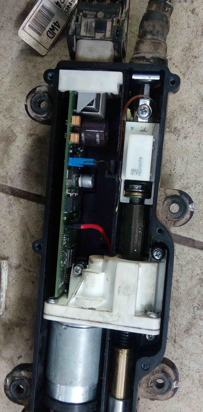

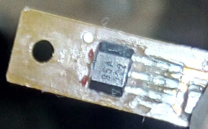

Автомобиль оборудован системой EPB (electric parking brake). Со слов клиента проблема в следующем: после постановки на стояночный тормоз, обратно не снимается. Официалы приговорили модуль EPB. Ко мне авто приехал со снятым модулем для ремонта. Внутри модуля электромотор, плата управления и датчик холла, который определяет натянут трос до тормозных колодок или нет. Прошу помочь опознать датчик Холла. (маркировка следующая 95a222) или поделиться мыслями на что обратить внимание. Заранее спасибо.

После отключения модуля двигатель стабильно работает на отпускание, так что драйвер исключаю. Похоже что в модуль заносится неисправность  по сигналу с датчика. Сам датчик неисправен или положение магнита не соответствует (может трос растянулся) определить не могу. Питание 5В на датчик приходит. На выходе около 2.5В, если вплотную подношу магнит 0В. Измерял тестером. Мне бы определить что за датчик и характеристики посмотреть.

Вскрывал на предмет наличия коррозии, и явных дефектов. Диагностики с собой не было. Блок был снят, открутить 9 болтов проблемы не составляет. Сейчас на руках только блок, авто уехал.

судя по вашему описанию датчик жив, 2.5В подтяжки поверю и при поднесении магнита падает в ноль, вот и вывод что жив, зачем тот даташит, принцип как в жигулевском трамблере

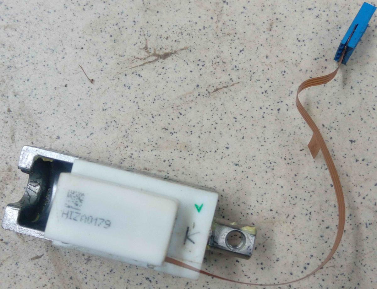

Нет. Датчик Холла. Второе фото в сборе. Датчик Холла в нем- третье фото. Когда трос натягивается,сжимается возвратная пружина внутри и  магнит смещается относительно датчика. Вручную сымитировать натяжение проблемно, пружина около 4 мм в диаметре.
