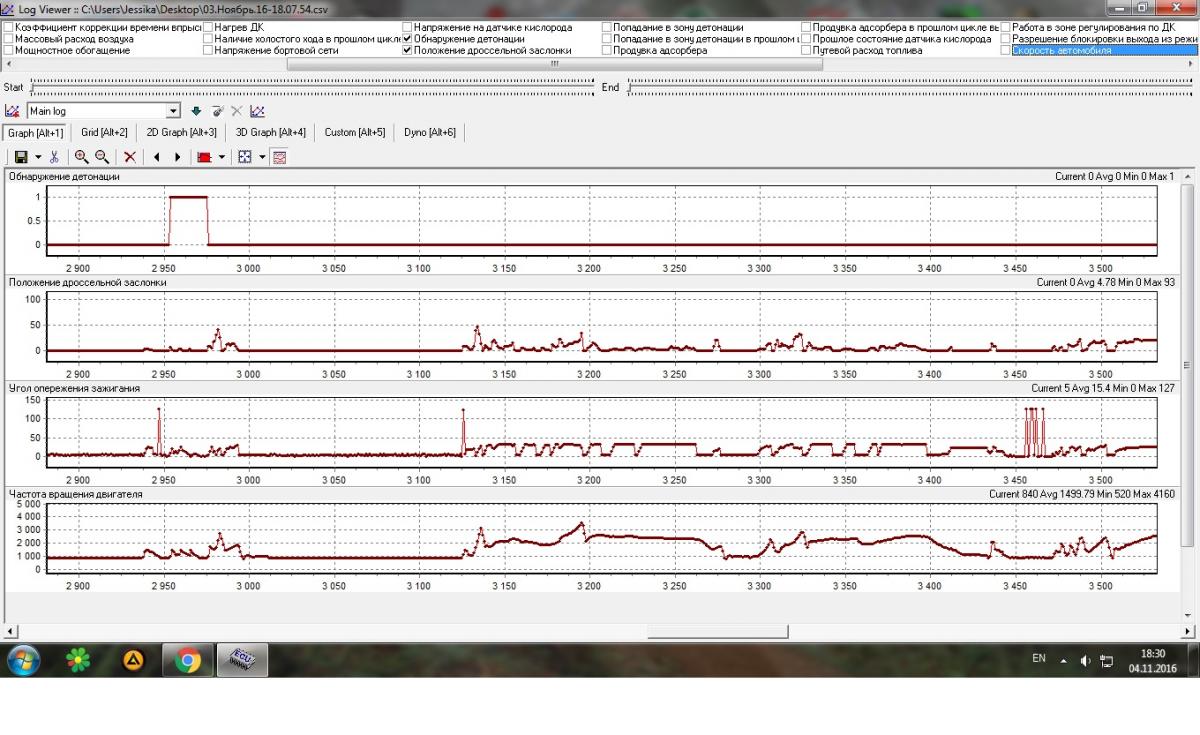

Люди добрые подскажите. После капиталки мотора наблюдается неровная работа мотора на хх, стрелка тахометра скачет. Мотор 1.5 8кл, ЭБУ Ителма VS5.1,СЖ увеличена, стоит гранта прокладка и облегченные клапана, вал сток. В прошивке понижал углы зажигания, пробовал даже откатывать, но что то не то. Вчера катанул небольшой лог и открыл его в ECU edit, удивил угол опережения который подскакивает до "небес". Что это может быть, кто то сталкивался?
Попробуйте залить сток, проверьте массы, АЦП датчиков, ВВ провода, свечи, давление в топливной рампе.
но на стоке может сильно детонировать из за ув степени сжатия
Если кроме прокладки и клапанов все осталось стоковым, ничего страшного не произойдет, просто залейте высокооктановый бензин.
залил сток, еще хуже, теперь толчки не понятные в движении и стрелка тахометра поддергивается выше двух тысяч тоже. вот плохо нет осциллографа посмотреть сигнал с датчика коленвала. Кстати его пробовал подкидывать не помогает
Проблема не в софте.
Ищите проблему на стоковой прошивке. Метки грм, 20 зуб задающего на дпкв,
