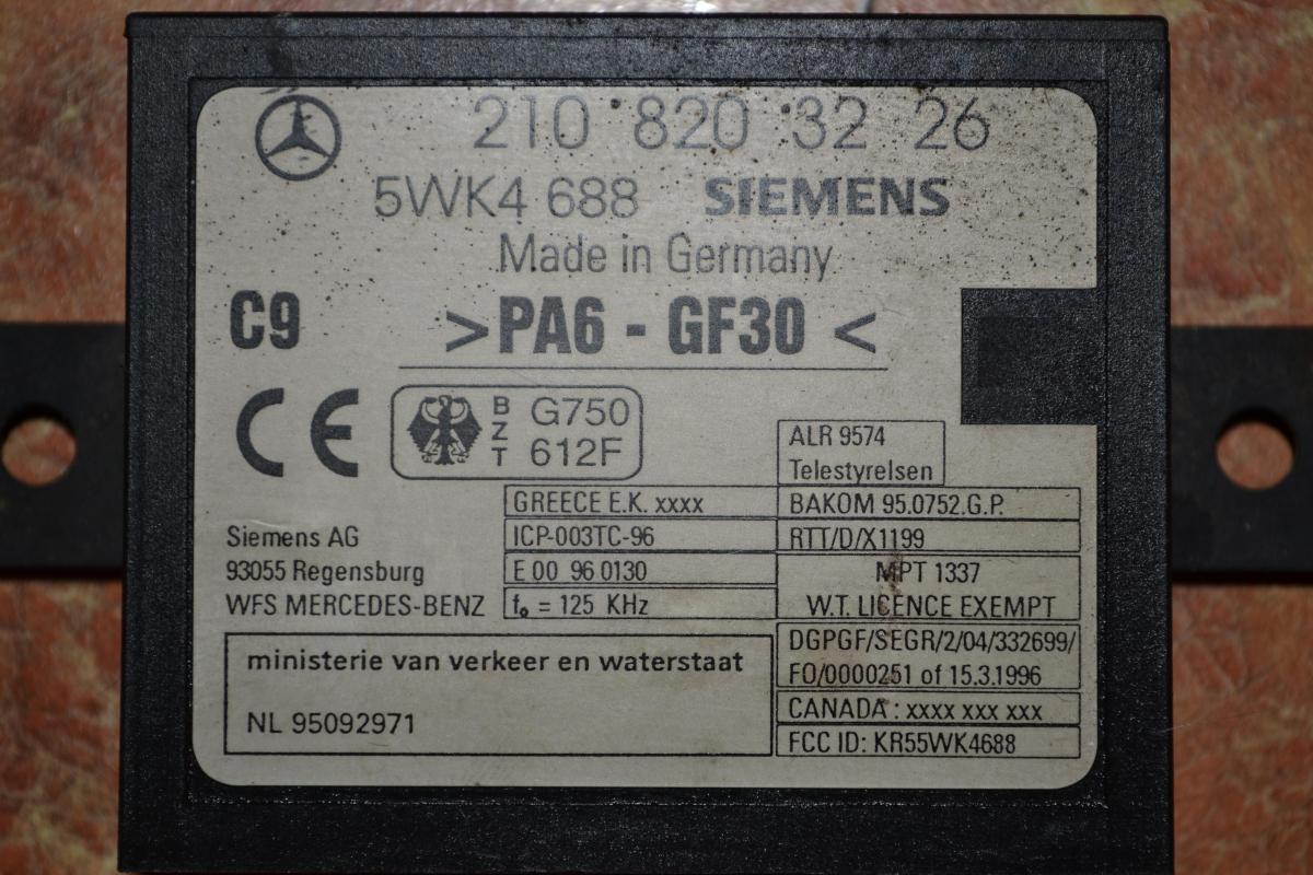

YUKKA Опубликовано 8 ноября, 2016 Опубликовано 8 ноября, 2016 На корпусе блока Ircl есть номер , это раз , а лучше фото сделай блочка этого . Разлочить только двумя способами можно - программатором и родным ключём , но так как ключ не видится , остаётся программатором . Машина заведётся в том случае если моторный и Ircl имеют нормальный обмен и синхронизированы между собой. Ключ на излучение можно проверить соткой в режиме видео направив ключ (нажимая кнопку на нём) на камеру телефона. Приём можно увидеть осциллографом непосредственно в блоке Ircl . Разобрать зеркало и пропаять там всю плату и разъёмы , в том числе и фоторезисторы которые стоят внизу под чёрным колпачком. Проверить CAN шину между Ircl и моторным (под капотом есть коннекторы рядом с моторником и на самом моторнике ). Вообще взять схему и включить всё это на столе , исключив тем самым влияние других блоков на обмен по CAN . Не так давно я делал именно так , но цель была другой - ставили такой движок на W126 , соответственно все блоки с разных машин . Ездит-же мурзик ненарадуется

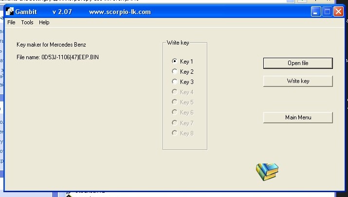

YUKKA Опубликовано 8 ноября, 2016 Опубликовано 8 ноября, 2016 Кстати гамбит дамп принимает и предлогает запрограммировать 3 ключа
alcom Опубликовано 8 ноября, 2016 Опубликовано 8 ноября, 2016 (изменено) и синхра на месте и блок иммо открыт! от куда доставали блок иммо? за щитком приборов или в ногах пассажира? скорее или питание отсутствует или связь блоков между собой З.Ы. часто дохнет блок иммы) Изменено 8 ноября, 2016 пользователем alcom
Pavlyxxa Опубликовано 8 ноября, 2016 Автор Опубликовано 8 ноября, 2016 блок достал из за приборки, фото блока прилагаю,
YUKKA Опубликовано 8 ноября, 2016 Опубликовано 8 ноября, 2016 Вот блин , ну говорю-же это IRCL 2 !!! , там 2 разъёма маленьких и один большой , там в первый разъём втыкается вроде CAN (зелёный и белый провода) , а во второй считывающая катушка для транспондера , в большой втыкается зеркало(приёмник) , питание и масса. Реально максимум на полчаса работы . Скучно
Pavlyxxa Опубликовано 8 ноября, 2016 Автор Опубликовано 8 ноября, 2016 тобишь смотрим зеркало прозваниваем проводку и видим все ответы на все вопросы дампы трогать нет смысла верно
YUKKA Опубликовано 8 ноября, 2016 Опубликовано 8 ноября, 2016 Так я угадал правильно -там 2 маленьких разъёма слева ?
Pavlyxxa Опубликовано 9 ноября, 2016 Автор Опубликовано 9 ноября, 2016 да верно там 3 разёма 1 большой 2 маленьких, лочится система я так понимаю если не будет хоть одного блока на связи
