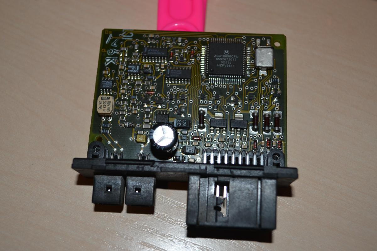

да верно там 3 разёма 1 большой 2 маленьких, лочится система я так понимаю если не будет хоть одного блока на связи
вы же говорите по диагнозе ключа не видит. так посмотрите по маленькому разъему там антенна должна быть и на нем наверное чип приклеен . и может он каким то образом выпал.

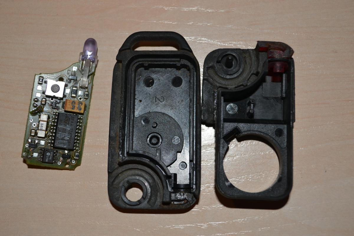

извиняюсь уезжал в тайгу, щас вот реально глупый вопрос будет (-: должен быть ещё чип одной платы недостаточно? фото прилогаю под красным окном есть место под чип я понимаю что он там должен быть я почему то думал что платы достаточно она и есть ключ

По номеру ваш IFZ с PCF7930,а ваш пулт кажется не родной,у родного где глазок инфракрасного ещо бели пластмасса и под него чип.Да и не трудно посмотрет присутствие или отсутствие антену в замке...

Разь есть чем писат до пиши,в таких утерях можно сделат чип без машин и без дамп...
