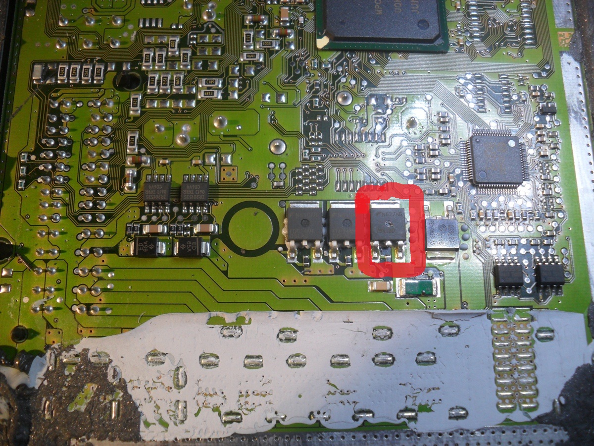

Опубликовано 6 ноября, 20169 г. Всем привет, стрельнул транзистор и не могу найти о нем информацию в инте, на корпусе N627AG. Помогите может кто знает аналог? На фото красным обведен.
Опубликовано 6 ноября, 20169 г. Автор а ниже n627ag что написано? Согласен лаханулся))) Уже мозг кипит с этой машиной и вроде ничего критичного не делал и сдох данный транзистор при подключении АКБ. А проблема заключается в том что машина не уходит в сон и пищит регулятор давления на рампе.
Опубликовано 6 ноября, 20169 г. Автор Надеюсь удачно блок вскрыл. Блок вскрыл аккуратно и ничего не повредил (знаю геморройное дело!). Подкидывал BUK9620 не пошло. Он судя по схеме питает выходные ключи на форсунки. Ключи на форсунки точно такие. Когда поменял местами ( с форсунки снял) и припаял на его место уже появилось 46В. И на место форсунки пробовал повесить BUK9620 тоже не хочет. Кто знает аналог 76419d?
Опубликовано 7 ноября, 20169 г. Наверно HUFA76419D3S? ))) Изменено 7 ноября, 20169 г. пользователем dyrokol
Опубликовано 7 ноября, 20169 г. Ну что я могу написать по этому поводу! Найди даташты на оба транзистора и посмотри разницу между ними.
Опубликовано 7 ноября, 20169 г. Автор Ну что я могу написать по этому поводу! Найди даташты на оба транзистора и посмотри разницу между ними. Нашел аналог, но временный BUK9222 работает и заказал 50 штук родных китайских)))
Опубликовано 7 ноября, 20169 г. ну смотрите, значится если транзистор стоит по общему питанию выходных ключей форсунок( что не мешало бы проверить, срисовав схему) то это скорее всего или транзистор преобразователя если форсы пъезо или стаба если обычные, напишите какие у вас форсунки, а подобрать нужный мосфет не проблема, зная допустим частоту преобразования и индуктивность дросселя. Следовательно рассчитать допустимое сопротивление открытого канала транзистора и подобрать нужное, если надо посчитать будет то подмогнем Изменено 7 ноября, 20169 г. пользователем zajmazaj405
Опубликовано 7 ноября, 20169 г. Автор ну смотрите, значится если транзистор стоит по общему питанию выходных ключей форсунок( что не мешало бы проверить, срисовав схему) то это скорее всего или транзистор преобразователя если форсы пъезо или стаба если обычные, напишите какие у вас форсунки, а подобрать нужный мосфет не проблема, зная допустим частоту преобразования и индуктивность дросселя. Следовательно рассчитать допустимое сопротивление открытого канала транзистора и подобрать нужное, если надо посчитать будет то подмогнем Вроде немного выше описал что работает. К концу недели приедет BDM и буду дальше с ней бороться, это все после чип тюнинга.
Опубликовано 7 ноября, 20169 г. вибачайте, не заметил, проверьте единственное на нагрев чтоб не было неожиданностей
Опубликовано 7 ноября, 20169 г. Автор вибачайте, не заметил, проверьте единственное на нагрев чтоб не было неожиданностей Вроде нормально, но по приезду родных буду снова разбирать и ставить родные.
