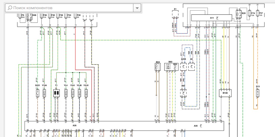

Опубликовано 8 ноября, 20169 г. Автор Есть ли у кого-нибудь кусок схемы педали газа и дроссельной заслонки, ошибка р2138 педаль поменял на заведомо исправную, где то встречал что педаль идет с начало в сем а потом есм????
Опубликовано 8 ноября, 20169 г. Автор yv1mw204282389837 1.6 механика Изменено 8 ноября, 20169 г. пользователем 4sty
Опубликовано 8 ноября, 20169 г. Автор Так пойдёт ? да, спасибо, A11 CEM? A35 ECM? короче сигнал с педали идет аналоговый на сем, а с СЕМа по кану идет в ECM, то есть ошибка p2138 может появиться только если рвется сигнал с педали до СЕМа?? причем аварийный режим сбрасывается выключением зажигания, потом запускаешь двигатель и все ок, пока резко не газанешь, и на холодную можно газовать сколько угодно не будет аварийного режима , почему так может быть? Изменено 8 ноября, 20169 г. пользователем 4sty
Опубликовано 8 ноября, 20169 г. да, спасибо, A11 CEM? A35 ECM? Да. Изменено 8 ноября, 20169 г. пользователем JohnFirst
