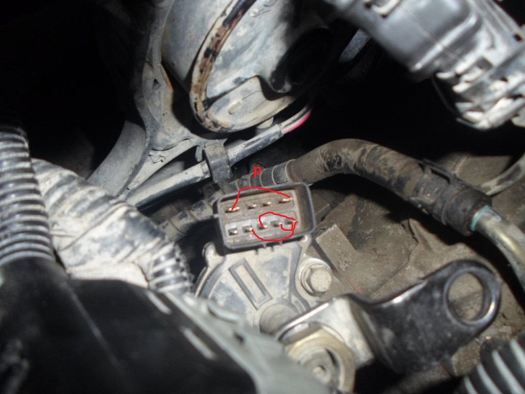

лёха12 Опубликовано 9 ноября, 2016 Автор Опубликовано 9 ноября, 2016 (изменено) вот что получилось нижний ряд это передачи две большие клемы замыкаются на парковке распиновка так автоком возьмет? Изменено 9 ноября, 2016 пользователем лёха12
JohnFirst Опубликовано 9 ноября, 2016 Опубликовано 9 ноября, 2016 Поищите распиновку 20ти пинового разъёма диагностики ! Сделайте диагностику ! И на основании этого можно сделать предварительный вывод , а так в рукопашную))) Вы собрались в коробочный разъём подключать сканер ?
лёха12 Опубликовано 9 ноября, 2016 Автор Опубликовано 9 ноября, 2016 (изменено) нет то я нарисовал что отзванивается при переключении где диагностический я вкурсе завтра кабель свояю и попробую, JohnFirst спасибо за отклик. Утро вечера мудренее! Изменено 9 ноября, 2016 пользователем лёха12
