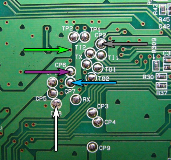

Yamaha FZR-600 (2005) делаю через дырку с резинкой
2007 год 24С02
Делаю по точкам через дырку.
Правильно ли подключаю - масса (4 пин) - туда где зеленая стрелка
SDA 5 пин - CP7
SCL 6 пин - CP6
VCC (8 пин)  - CP8
а то что-то омегой не читает (
Изменено пользователем Sebbat
По точкам это по точкам Вы привели скрин. А через дырку это по обд2. А как по точкам через дырку?
имелось ввиду через дырку (отверстие) в которое резинка уплотнительная вставляется ))

Вот по такой схеме ориентировался
2007 год 24С02
SDA 5 пин - CP7
SCL 6 пин - CP6
VCC (8 пин)  - CP8

Пробовал карпрогом - читате криво, по-разному каждый раз
Омегой пробовал с и без исп адаптером - 5 в напряжение пробовал, пойду еще 2,5-4 попробую...
autodamp, благодарю, 3в сработало ))

Сходите конечно))) И мой Вам совет: Читайте Омегой с адаптером ISP,
при выборе напряжения не более 3,3..... (2,7 - 3,0 - 3,3)
Изменено пользователем autodamp
Там похоже уже не осталось ничего от дампа при 5 вольтовом чтении.  Приборку подключите к мото проверьте работоспособность.
