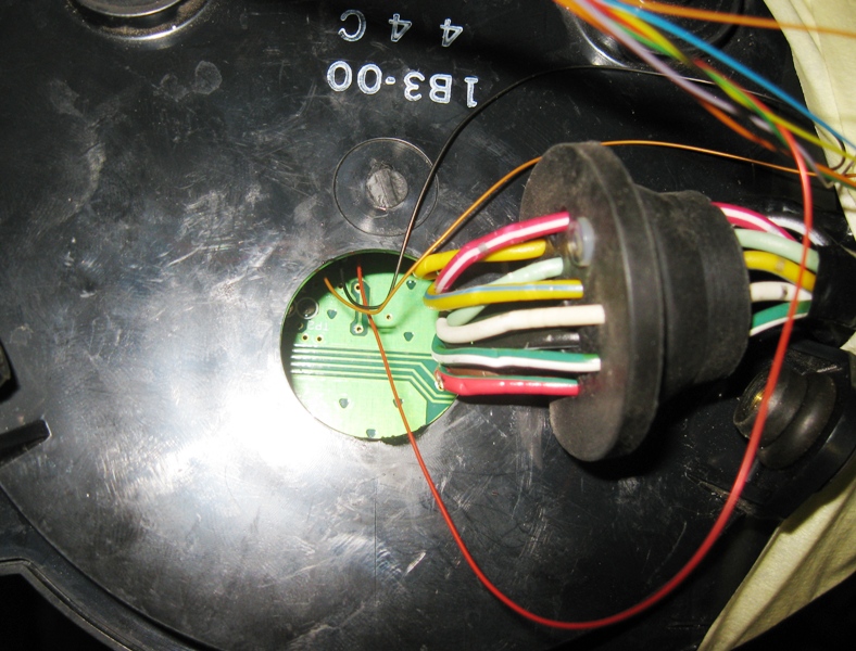

Yamaha FZR-600 (2005) делаю через дырку с резинкой
По распину разобрался - красно-белый и красно зеленый - питание (+) в одной фишке и в другой черно-белый (-)
Дамп походу поврежден, сейчас буду разбираться с тем, что есть. На панели все работает, мили в км переключаются, но вместо пробега ER__1 загорается через время.
Панель 5VX-10 53B   Yamaha FZR6S (или FZR600)  2004 год с 24с02
Может есть у кого дампы ? Заранее благодарю !

попробую с дампами поиграюсь, посмотрю, что будет....
На счет ER_1 скорее всего моторник просит. На гриззли та же самая херня если на столе подключать. На несколько секунд появляется пробег, а потом ER_1
ага, позаливал разных дампов - последнюю строку не хочет записывать
пробовал из других дампов первый две строки вписывать - тоже самое - все работает, через несколько сек er_1
думается мотик надо ему
завтра на мотик поставлю - там видно будет....
