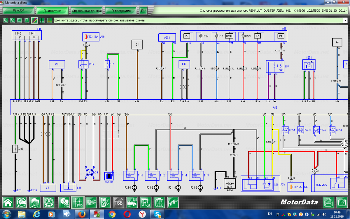

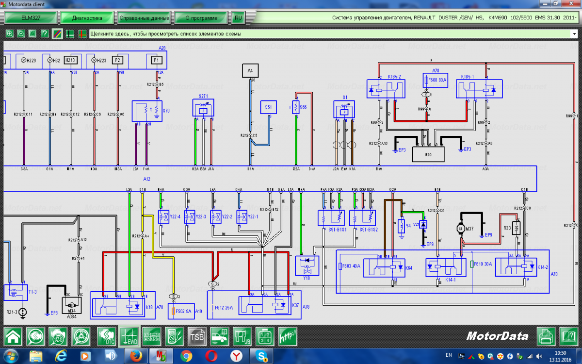

Если можно поделитесь распиновкой  ЭБУ EMS3130 Рено Дастер 1.6 МКПП, 4Х2, 2012г.
Вот от комбика.
Siemens EMS3130 (большой(1), большой(2))
2: H4 Масса
2: G1 Неотключаемое напряжение (K30)
2: D1 Отключаемое напряжение (K15)
2: B4 K-Line
Вот еще.Если какой то интересует элемент-то могу план покрупнее.
